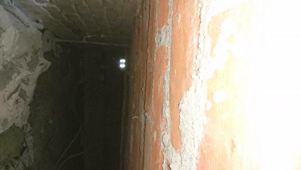

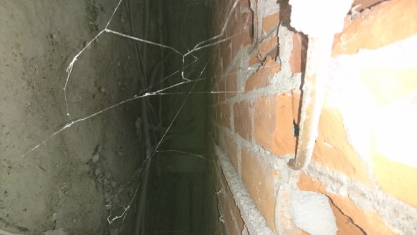

Op de foto staat geen broodjesvloer.
Foto kan je zelf in de juiste stand zetten bij plaatsen ervan.

Had niet in de gaten dat de foto's naar rechts gedraaid staan.
Maar heb wel begrepen dat dit gewoon een broodjesvloer is. Het zijn holle bakstenen met daarbovenop een beton laagje. Ik bedoelde dus eigenlijk gewoon plafond kruipruimte.

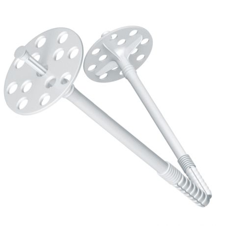

Ik heb even gegoogeld, zijn dit de pluggen die je bedoelt ?
Zoja, het is mij nog niet helemaal duidelijk hoe ik deze in de holle bakstenen kan bevestigen.
