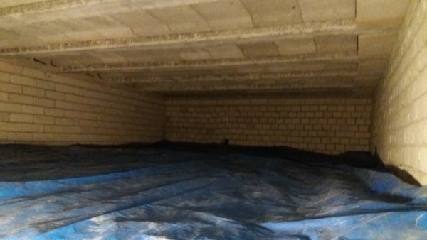

Ik ben begonnen met de kruipruimte schoonmaken en afdekzeil aanbrengen om redelijk schoon te blijven bij het werken. foto 1.

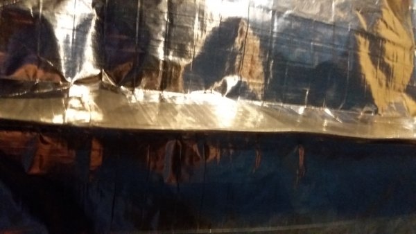

Daarna rond de kruipruimte latten aangebracht op 12 cm. vanaf de onderkant van de vloer. Foto 2.

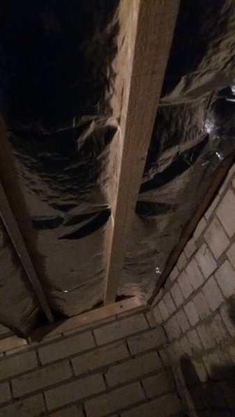

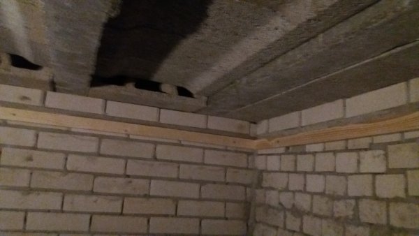

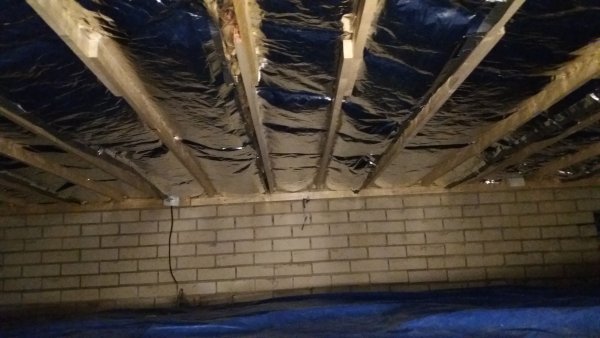

Toen met draaglatten de mineraalwol dekens aangebracht. Dit was in het begin lastig, maar toen ik doorhad hoe het moest ging het prima. Eerst in het midden van de deken een lat eronder leggen. Dan de lat aan 1 zijde op de lat leggen die aan de muur is aagebracht. Dan aan de andere zijde de lat met deken optillen schuin houden en op de lat aan de andere zijde leggen. Dan de 2e lat op de zelfde manier aanbrengen om de deken stabiel te houden (dat hij niet gaat doorhangen. Als laatste na het aanbrengen van de dekens, deze aan elkaar geplakt met ducktape. Foto 3, 4 en 5.
Toen ik begon was het erg warm in de kruipruimte. Nu is het er lekker koel/koud. Dus ik verwacht best een redelijke besparing op mijn stookkosten te realiseren. De totale kosten van dit project waren ongeveer € 450,-
