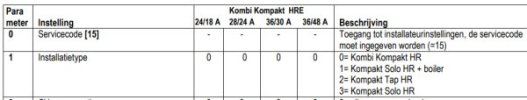

    Staat de ketel misschien op "Installatietype 2" = Kompakt Tap HR (alleen warmwater)?

    de ponp zal bij tapvraag niet moeten draaien tenzij er gebruik wordt gemaakt van een externe boiler, dan kan het ook zijn dat de 3wegklep niet schakelt
