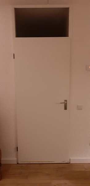

M Mries 29 jan 2020 #1 Ik wil mijn huidige stalen kozijnen vervangen door hardhouten kozijnen. De meeste mensen willen daarbij het bovenlicht dicht maken maar ik wil juist wèl een bovenlicht boven de nieuwe binnendeurkozijnen. Alleen is de vraag hoe?
R Rola Algemeen Bouwkundig Specialist 30 jan 2020 #4 Een houten kozijn bestellen met kalf (tussendorpel)
