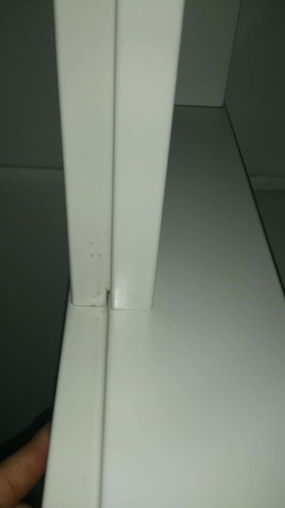

Ik heb laatst een deur met glaswerk geplaatst, maar nu wil ik graag waar deze deur inzit, het bovenlicht in dit kozijn geheel verwijderen.
Het is een stalen Svedex kozijn.
Ik zou ook een plaat ipv het glas in het bovenlicht kunnen plaatsen, maar mooi is anders. Het kozijn in zijn geheel eruithalen, is ook een behoorlijke klus, omdat deze een stukje in beton is gestort bij de bouw.
weet iemand of het mogelijk is het bovenlicht te verwijderen

Ja het klinkt hol. Ik heb er nog eens goed naar gekeken

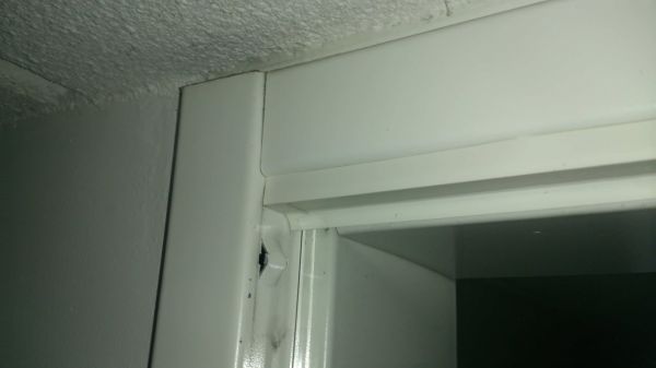

theoretisch zou het mogelijk moeten zijn, maar praktisch zit ik toch met de de boven dorpel, die heeft net zoals de zijkanten(zoals op foto) , lipjes voor de rubberen strips . ofwel de boven dorpel kan ik niet hergebruiken. Het lijkt dus nogal een behoorlijke ingreep om het geheel netjes te krijgen .
maar om een compleet nieuw kozijn te kopen ben ik zo 80 euro kwijt. ik neem aan dat ik niet zomaar een kalfsdeel(kleine dorpel) kan vernieuwen met een volwaardige dorpel.

Heb je een beter foto van zowel de bovendorpel als het tussenkalf? Zo te zien is het wel een volle bovendorpel, dus in theorie kun je deze (na inkorten van het kozijn) plaatsen op de plek van het tussenkalf.
Echter of je het netjes gaat krijgen is een 2e... Ik zou zelf net als IJkenhout eerder kiezen voor een paneeltje als het enkel om het licht gaat, en voor een nieuw opdekkozijn als het om het totale beeld gaat.
