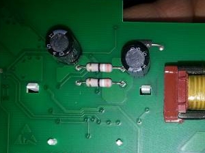

De ene meter "Lifetime DMM8900" geeft op stand 200 Ohm bij de eerste foto (2 weerstanden onder elkaar) een waarde van 19.9 bij beide weerstanden.

geeft bij dezelfde weerstanden van foto 1 een waarde van 19.9

De twee weerstanden onder elkaar, die 19,9 Ohm aangeeft, had ik verwacht op 39 Ohm, omdat ik dacht dat de kleuren oranje/grijs/zwart/goud zijn. Dat is dus waarschijnlijk niet het geval, de kleuren zullen bruin/grijs/zwart/goud zijn. Maakt ook verder niet uit: die weerstanden zijn dan in orde.

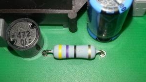

De weerstand op de laatste foto (geel/violet/zwart): als je daar (eveneens op het 200 Ohm bereik) OFL meet, is die (zoals al eerder aangegeven) defect. Dat moet een veiligheidsweerstand van 47 Ohm zijn en moet vervangen worden door een gelijkwaardig type. Lastig te krijgen de echte veiligheidsweerstanden. De bedoeling van zo'n veiligheidsweerstand is namelijk dat bij kortsluiting op de printplaat (of de 'chip') de weerstand doorbrandt zonder daarbij brand te veroorzaken.
Links naast die weerstand zit nog (zo te zien) een klein spoeltje (er staat 472 op, dat is 4700 microHenri). Het zou me niets verbazen als dat ook defect is. Kun je (aan de onderkant) ook Ohms meten, moet bijna 0 ohm meten, of bijv 10 ohm. Waarde is niet kritisch, want het is een spoeltje.
