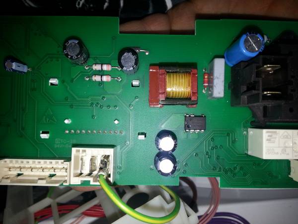

Nou eindelijk tijd gevonden om de droger te demonteren.
Ik neem aan dat het deze chip is ?
Welke weerstand moet ik vervangen ?
Madmega
Chip vervangen. Transistor doorgemeten. Maar niets. Iemand nog een idee ???

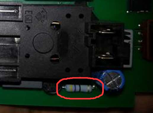

Het kan zijn dat er ergens anders op de print nog een beschermingsweerstand zit die doorgebrand is.
Die is echter op deze foto niet te zien.

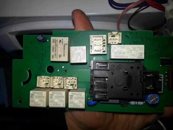

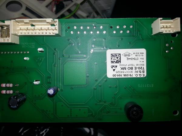

hier zijn de foto's van de rest.

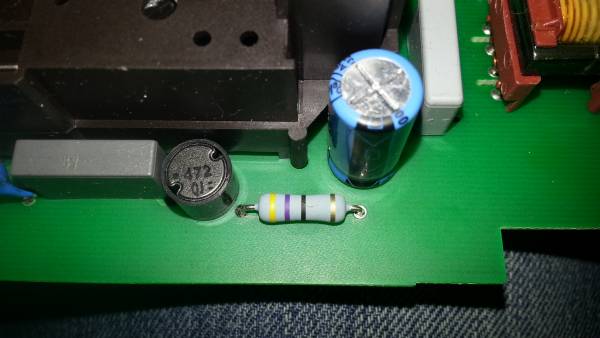

Kees
Wat is dat voor een ding?
Wat zijn de kleuren ervan?
Lijkt op een weerstand van 47 Ohm (kleuren geel violet zwart goud) maar dat kan ik niet met zekerheid zeggen.
Zou me niet verbazen als die oneindig meet.
Probleem is dat zoiets ook een spoeltje zou kunnen zijn van 47 microHenri. lijkt me echter veel minder waarschijnlijk, ziet er echt uit als een veiligheidweerstand.

De kleuren Kloppen. Hij meet 0.
Maar die andere weerstand op de eerste foto naast de chip meet ook 0

Als de 'weerstand' nul meet is het waarschijnlijk in werkelijkheid (toch!) een spoeltje en is er niets mis mee...
Tenzij je de meting op een heel hoog weerstandsbereik hebt gedaan. Op welke meetstand heb je gemeten?

Bij de post van (16 Januari 2017, 13:01) heb ik de eerste foto geplaatst, daar zie je een spoel, en rechts daarvan een kleine weerstand naast dat grijze blokje.

Die 'weerstand' naast het trafootje is waarschijnlijk inderdaad een klein smoorspoeltje, waarde zo te zien 470 microHenry. Maar ook hier geldt dat het zo vanaf een foto niet met zekerheid te zeggen is. Zou ook een weerstand 470 Ohm kunnen zijn. Spoeltjes hebben altijd een veel kleinere weerstand (bijna kortsluiting) dan de 'weerstands'waarde die erop staat.
