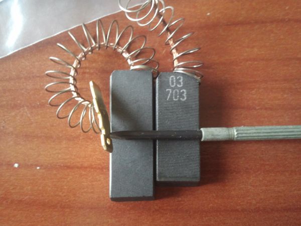

Hallo
ik heb een Bosch wasmachine Wf0 140A aangeschaft die niet meer centrifugeert, op het display knippert de het lampje van centrifugeren, volgens de gebruiksaanwijzing zou dan de afvoerslang en/of pomp verstopt zijn, deze gisteravond schoongemaakt, maar helaas zonder resultaat
wat kan dit zijn?
moet of kan de wasmachine gereset worden?

Pompt hij wel af als je hem op afpompen zet? zo ja, als je hem alleen op centrifugeren zet doet hij het dan wel?
Johan-dtc
Hij pompt wel water af
maar als je draaiknop op centrifugeren zet dan gaat hij afpompen en daarna gaat het lampje knipperen

Koolborstels! Dit is een tweedehands?
Johan-dtc
Ja is een 2de handse machine
hoe controleer ik de koolborstels?
hoe dik mogen ze wezen?
Rusako
Haal de motor er maar uit! dit gaat het beste om de koolborstels er ook weer er in te krijgen minder dan 3mm zijn ze op!Let goed op hoe U ze uit de motor haalt en net zo terug plaatst dit lijkt moeilijk maar het gaat U wel lukken denk ik,ook dit moet via de achterwand!NIEUWE ZIJN ongeveer 3,5cm suc6 :wink: Mvgr.Rudi

duidelijk verschil te zien met nieuwe en versleten koolborstels
net op stand centrifugeren gezet en hij doet het, nu is de machine een compleet programma aan het draaien, top
bedankt voor de hulp
ter info. oude koolborstels waren 31 en 31,5mm, tov nieuwe van 36mm
Dan ligt het waarschijnlijk niet aan de koolborstels, de oude zijn nog zo goed als nieuw.
Centrifugeren geprobeerd zonder wasgoed ?
