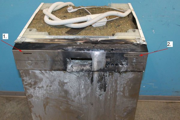

Dat 's nachts laten draaien is niet echt verstandig. Het komt af en toe voor dat er op de besturingsprint iets fout gaat waardoor er daar brand ontstaat. Weliswaar betrof de terugroepactie van BSH (Bosch, Siemens etc.) daarover een iets ouder model dan de jouwe, maar toch... Ik zou het niet willen riskeren zo'n machine te laten draaien als ik slaap. Hopelijk heb je goede brandmelders en kun je ze horen als je slaapt.

Bedankt voor je reactie! Heftig die foto!
