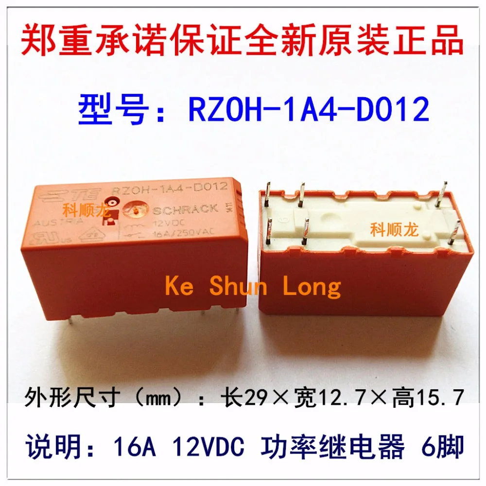

Het zijn de rechthoekige gekleurde dozen
jacobo
Ah kijk, dank. Dat zijn de twee oranje gevallen? Ik heb geprobeerd er een betere foto van te maken maar dat valt niet mee. Heb ze online geplaatst, wellicht kan je de tekst net lezen.
Dit is wat ik erop lees:
Schrack RZOH-1A4-DO12
12VDC
16A/250VAC
Waar kan je dit soort spul handig bestellen? Met een snelle zoekopdracht kom ik o.a. https://www.ruttenelektroshop.nl/producten/elektronicacomponenten/relais/ en https://www.conrad.nl/nl/o/printrelais-steekrelais-0214211.html tegen. Conrad is volgens mij vaak wat duur.

Dit relais is nogal een speciaal geval. Heeft 1 NO (normally open) contact van 16 A, voorzover ik kanzien aan het typenummer heeft ie daarvoor aan de onderkant 2 x 2 contacten, gerangschikt volgens dit patroon:
Met spoelspanning 12 V, dan kom ik op bijv.:
- Finder 40.61.7.012.2320
- Zettler Electronics AZ762-1A-12DE
- Hongfa HF115F-S/012-HSF
- TE Connectivity RTS3L012
Maar je zult zelf terdege moeten checken of dat inderdaad de juiste vervangingen zijn.
Kernpunten om op te letten daarbij:
- Schakelspanning/stroom 250VAC/16 A
- Spoelspanning/weerstand 12V/360Ω
- 1 maakcontact met dubbel uitgevoerd contact (als ik mij niet vergis, kun je zelf nakijken aan de andere kant van de printplaat).
Welke winkel je dan kiest, is aan jou om te bepalen. Want we beoordelen hier geen winkels. Maar dit soort onderdelen is meestal zodanig van prijs, dat je daarvoor niet naar de ene of de andere winkel hoeft te gaan. Hoogstens voor de eventuele verzendkosten, die verschillen vaak wel.

En niet te vergeten de maatvoering van de pennen, want dat is ook niet altijd hetzelfde.
Dus gewoon de originele kopen ben je zeker van je zaak

Ik heb even zitten zoeken en kwam deze Schrack RZOH-1A4-D012 (012, geen O12) tegen bij Farnell en Mouser. Die eerste heeft pas weer voorraad in november, en Mouser rekent onder de 50 euro 20 euro verzendkosten... Zie dat ze ook op Aliexpress worden aangeboden, met drie weken levertijd. Zouden dat originele zijn?
Ik koop ook het liefste hetzelfde merk en type als er nu in zit. Mij ontbreekt ook de kennis om te kunnen beoordelen of de andere merken passen / de juiste specs hebben.

Ja uiteraard is dat 012, want dat deel van de code geeft de spoelspanning aan.
Garanties zijn er niet, maar de originele komen ook uit China vandaan.
Ik heb nog nooit problemen gehad met Ali en als je geen haast hebt, dan is het het wachten wel waard, want de prijzen schelen te veel.
Voor een leek is het ook niet te doen om te beoordelen of er sprake is van een gelijkwaardige vervanger.
Zelfs de meeste vaklieden zijn daar niet toe in staat. Want dit is zulk specialistisch werk.

Ik vond het verschil in prijzen in dit geval nog meevallen, bij Mouser komen er 20 euro aan verzendkosten kosten bij, en bij AE is dit 2,50.
Als ik op Ali zoek op het bewuste typenummer krijg ik twee resultaten, van dezelfde store (Ke shun long). Zijn deze twee relais hetzelfde (wat me ergens zou verbazen)? Zo nee welke moet ik hebben? Typenummer op de afbeelding is gelijk.
