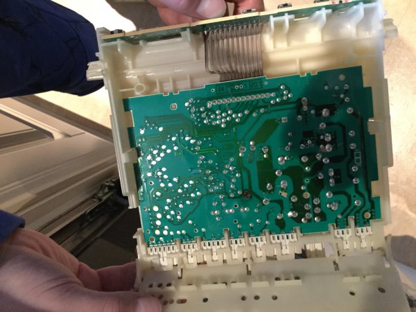

Hallo!
De bosch vaatwasser van geveerd 10 a 11 jaar oud heeft een ernorme brandlucht maar doet het verder prima.
E-nr SGV45M73EU/73
Type S9l1B

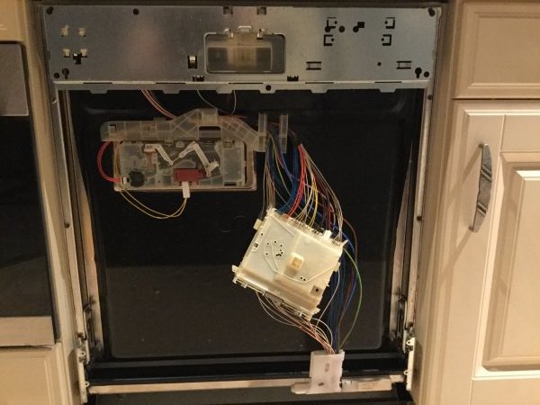

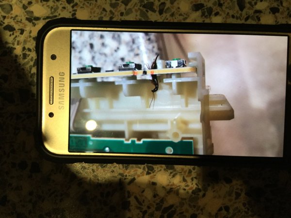

Voorpraat los gemaakt bedieningspaneel printplaat eruit en bekeken, daar zat wel een oorkruiper in maar verder totaal helemaal niks te zien. Ook de stekker na gekeken, stroom door gemeten van stopcontact en meterkast dat is allemaal in orde.
Kan iemandmij raad geven wat ikkan doen om het op te lossen ?

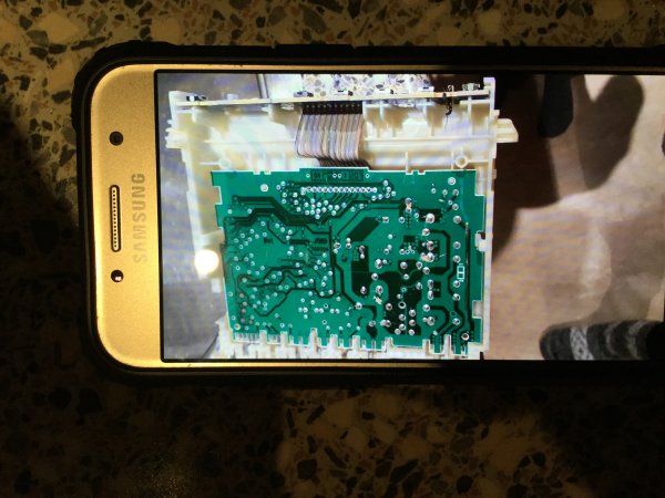

Brandlucht ruik je heel erg aan bedieningspaneel en bedrading maar is niks te zien. Ik zal morgen
proberen het apparaat eruit te halen en naar dat filter te kijken. Erg bedankt alvast voor uw uitleg !

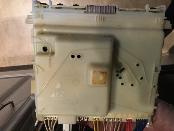

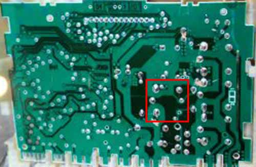

Als het inderdaad uit dat paneel komt zou het ook het verwarmingsrelais kunnen zijn. Dat is echter niet te zien aan de foto, want naast het feit dat je een foto op je telefoon met een ander apparaat gefotografeerd hebt (maakt het er niet beter op) worden de foto's hier automatisch teruggeschaald.
Het verwarmingsrelais zit volgens mij hier:
Indien het relais inderdaad de oorzaak is van de brandlucht, is dat een slechte zaak. Er zijn in het verleden meerdere apparaten in brand geraakt door een probleem met verwarmingsrelais in Bosch/Siemens vaatwassers. Er is zelfs een terugroepactie geweest in verband daarmee. Dat was echter voor een serie gemaakt tot 2005. Of jouw vaatwasser daar ook onder valt is niet duidelijk, het is namelijk wel een wat ouder model qua opbouw.
Zo'n relais is op zich een onderdeeltje van een of twee euro, dus daarvoor hoef je het niet te laten zitten. Is alleen een kwestie van iemand vinden die dat voor je eruit kan solderen en er een nieuwe in kan zetten. Tenzij je dat zelf kunt natuurlijk. Je zou de printplaat er eens uit kunnen halen en dan een detailfoto van het relais kunnen maken (ook tbv. een vervangend relaisnummer). Een detailfoto van de gemarkeerde plek aan de onderkantis ook niet slecht natuurlijk, kunnen we zien of er een verbrand soldeerpunt zit.

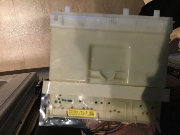

DSR9500
Graag even foto van de andere kant van de print.
En inderdaad gewoon o je neus afgaan, zo vind je het smeulende onderdeel :lol:

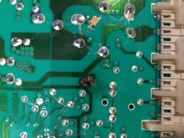

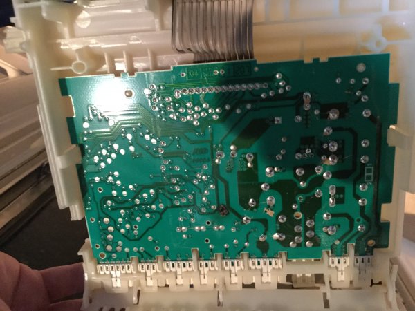

Zoals te zien is op de foto is er nu wel wat verbrand.
Ik heb nadat ik de oorkruiper eruit gehaald heb de vaatwasser weer aangezet.
Hij doet het prima alleen nu wel brand plekjes op de printplaat.
Wat denken jullie toch dat filter aan de achterkant die dit veroorzaakt of gewoon helemaal niet meer vertrouwen ?
En een hele nieuwe vaatwasser ?
Of is er iemand zo vriendelijk die voor mij zou willen kijken voor een kleine portemonnee ! Omg gooi !

Ik denk dat het een pin is van een relais dat aan de andere kant zit.... het schakelt de verwarmingsspiraal.
De boel zal helemaal werken, ... behalve warm water en dus geen schone vaat.
Tijdelijk te herstellen door de beschermlak van het printspoor schoon te krabben en het eiland goed in de tin te zetten.
Beste is nieuwe relais bestellen en plaatsen.
Onder de 20 euro weer goede vaatwasser :wink:

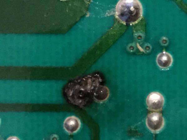

Maak aub eens een close-up foto
en een foto van de onderdelen-zijde.

En nu nog een foto van de andere kant ... waar de componenten zitten...
En zo te zien moet voor de reparatie het relais er echt even af....
de VIA ... doorsoldering van ene naar andere kant lijkt doorgebrand.
Dus aan bovenkant uitzoeken waar het spoor heen gaat en dit met een dikke draad zien te 'by-passen'.
p.s.
mogelijk dus goed nieuws ... Het lijkt er dus op dat het relais zelf niet de oorzaak, maar eerder en ontwerpfout, door een hoge stroom door een VIA te laten lopen.
