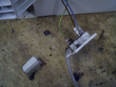

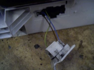

Ik heb een siemens vision afwasmachine die kapot is

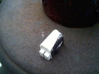

Het halfronde onderdeeltje is volgens mij kapot, want het is door sluiting helemaal zwart geworden.
Weet iemand hoe dit onderdeel heet, met eventueel een onderdeelnummer, want dit is niet leesbaar.
Eventueel een adres waar ik dit kan bestellen, dit per mailtje graag.
Barry28
Dit is de ontstoor condensator voor het net. de vaatwasser werkt prima als je deze weg laat en de aansluiting doorlust. wil je dat niet kun je gewoon een nieuwe condensator bestellen (origineelnr is vermoedelijk 600233 aangezien er geen specifiek type of e-nr bij staat) of een compleet aansluitsnoer van 3 of 5 meter!
succes
The headhunter
Het is een Netfilter, dat voorkomt dat stoorsignalen van je machine het lichtnet op geslingerd worden en daar bij anderen storingen veroorzaken(netvervuiling).
Gewoon vervangen dus.
