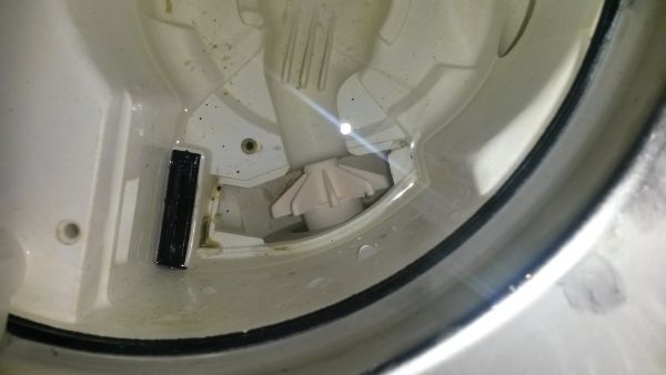

Ik ben in het bezit van een Bosch vaatwasser type Silence comfort. Na het starten vult het labyrint zich. Zodra deze vol zit loopt het water de kuip in totdat deze leeg is. Machine start met spoelen maar lijkt dit niet volledig te kunnen doen door te weinig water? (Labyrint blijft leeg)Als de machine tijdens dit spoelen wordt opengemaakt zie je nog net wat flauwe straaltjes uit de onderste sproeiarm komen. Bovenste sproeiarm staat stil.

Bedoel je deze?
E-nummer is SGU4695EU/17
Opmerking: Als ik de rotor die zichtbaar is op de foto wil ronddraaien voel ik wel weerstand terwijl ik op youtube zie dan deze vrij moet kunnen ronddraaien.
Die afvoerpomp heeft altijd een beetje 'weerstand'. Je voelt de magneet van de pomp.

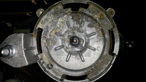

Nou, het onderdeel was inderdaad los van de motor en ik heb het nieuwe onderdeel gemonteerd. Na het in elkaar zetten van de machine een test gedaan en de vaatwasser ging als vanouds aan de slag. :lol:
Echter, het water loopt er nu uit. Het komt tussen de aansluiting van motor op het deel wat afgedicht zou moeten worden door de O-ring die bij onderdeel 165183 wordt geleverd.
Enig idee wat er niet goed kan zitten?

Hierbij de reden waarom het in eerste instantie niet lukte:
Zoals je op de foto kan zien heeft de rotor met schoepen al enige tijd gelekt. Waarschijnlijk omdat het kunststof al redelijk ver afgesleten was.
Dit heeft als gevolg gehad dat het schroefdraad waar je de rotor opdraait enigszins gecorrodeerd was. Hierdoor kon ik de nieuwe rotor niet ver genoeg erop draaien, met als gevolg dat het water er gemakkelijk achter kon komen en uit/langs het pomphuis kon lopen.
Na het schroefdraad goed schoon gemaakt te hebben kon ik de rotor er tot het eind opdraaien en voilà, gerepareerd! :P :lol: :D
