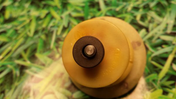

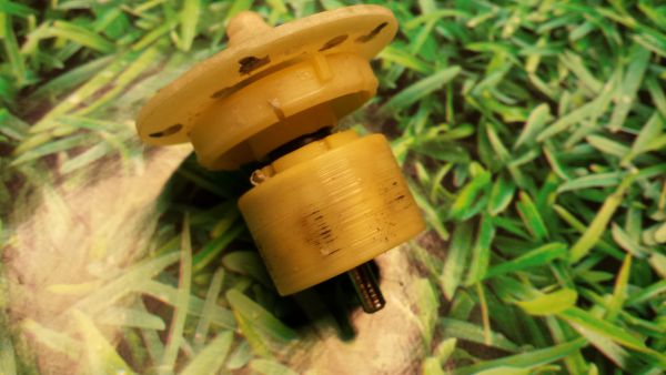

Ik heb nu de warmtepomp eruitgehaald. Ergens heb ik gelezen dat deze ook E24 kan geven als de weerstand in de pomp te hoog zou zijn. Bijvoorbeeld door versleten lagers. In mijn pomp lijken geen lagers te zitten.?? :roll: (Het is één gesloten kunststof behuizing en ik kan niet zien wat erin zit.)
Als ik de stator verwijder dan lijkt de rotor veel speling te hebben.

E24: hoofdmotor komt niet op toeren in testfase. Controleer of de circulatiepomp speling heeft op het schoepje. Meet hem ook door, als hij oneindig is is hij defect.
Achterste lager is versleten van de hoofdpomp , krijg je alleen te zien als je hem helemaal open maakt maar dan krijg je hem nooit meer in elkaar.
Zal geen speling hebben op het schoepje en zal ook goed doormeten.
Techrax, S.oldeerbout,
Bedankt voor jullie snelle en goede advies. ik heb de pomp opengemaakt en de boosdoener gevonden. Lagerbusje is compleet uitgelubberd.
Het lijkt erop dat het lager is gemaakt om binnen een paar jaar te verslijten - en zo de consument te motiveren een nieuwe machine te kopen.
Ik zet er een nieuwe pomp in en met een beetje geluk kan hij er weer zes jaar tegenaan.
