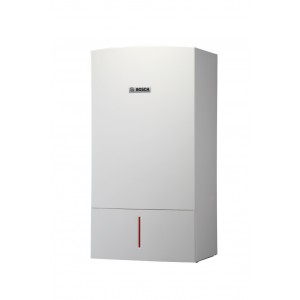

Nou ik heb dus de E-thermostaat ontvangen van essent. En stuurde de power converter kaart in. Maardat was volgens hun niet nodig.
NU heb ik de e-thermostaat netjes aan de muur gehangen en in mijn ketel de thermostaat aansluiting op 1 en 2 gedaan en de weerstand op 2 en 4...
Maar nu blijft de ketel dus constant verwarmen.
Kijk ik bij essent en daar staat dat ik onder klem 7 de voorgeinstalleerde weerstand eraf moet halen. Maar ik heb niet eens een klem met een 7 er op...
Wat gaat er nu fout..?!
Alvast bedankt voor de hulp...
Arie1
Waarschijnlijk heb je een Bosch HRC II, met op de klemstrook AF124BB?
Thermostaat dan aansluiten op 2 en 4 (weerstand niet gebruiken).
Tevens dien je in het service menu functie 7.F op 04 te zetten.
Pagina 44 van de installatie instructie staat het aangegeven.
Suusjegrond
Heb idd waarschijnlijk een II omdat ik een aan en uit knop heb...
De 7.f stond al op 4... Ik heb nu de weerstand weer eens weg gehaald en hem op 1 en 2 aangesloten.
De e-thermostaat blijft het nu wel doen... Maar zie het lampje met het vlammetje ook nog branden...
Terwijl het aardig warm binnen is... :D

Hoe sluit ik de E-thermostaat aan op een Bosch HRC II serie?
Heeft u een Bosch HRC II serie, dan sluit u de thermostaatdraden aan op de klemmen 2 & 4. en plaatst u de
ICY3710PC Power Converter. Deze Power Converter vraagt u gratis aan met de bijgeleverde antwoordkaart.

De laatste heb ik... misschien dat ik er dan toch een powerconverter tussen moet zetten...

Dan heb je inderdaad de ICY3710PC Power Converter nodig, zoals aangegeven in de hierboven al eerder door mij gegeven link van de e-thermostaat handleiding.

Heb de power converter gekregen. Maar nu snap ik dat weer niet... :oops:
De kebeltjes die nu op 2 en 4 zitten moeten in de power converter bij TH..
Denk ik dan..
Maar welke kabeltjes moeten dan naar de klemmen CV.
Staat dit misschien ook uitgelegd in de handleiding. Kan niks vinden namelijk.

Draad van de ketel gaat naar CV aansluiting op power converter, draad van de thermostaat komt op de TH aansluiting.
Dus de draad die nu tussen je ketel en thermostaat zit sluit je aan op TH en tussen je ketel en CV op power converter monteer je een nieuw stukje draad.

Op 2-4 op de klemstrook van je ketel sluit je een nieuwe 2 aderige draad aan die verbind je met CV aansluiting op de power converter.
Suusjegrond
Oh nu snap ik het... Ik moet dus die wat nu op de 2 - 4 zit aansluiten op de powerconverter th..
En een nieuwe draad gaan kopen en die aansluiten op de 2-4 en deze in de power converter op CV...
Suusjegrond
1000x dank het is gelukt..!!!!! :D :D :D
