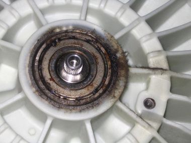

Bosch Berlina 1600 - heel veel herrie tijdens centrifugeren

ALs ik op de onderdelen site van BOsch kijk, zie ik dat er 3 lagers bij de trommel horen.
Kan ik volstaan met het aanschaffen van 1 lager+dichting, en alleen het lager dat het dichtst bij de achterwand zit vervangen?
Zie ook onderstaand plaatje bij onderdeel 24709

Dan zult u eerst de machine uit elkaar moeten halen, de as moet vooral op de plek van de afdichting gaaf moeten zijn, anders heft het geen zin de lagers en afdichting te vervangen.

Deze machine heeft een kunststof kuip, als de lagers vast zitten op de trommelas beschadig je de kuip ook. Ook al zitten de lagers niet vast op as is het toch moeilijk om de kuip niet te beschadigen. Als de kuip beschadigd is dient deze ook vervangen te worden.
Ik zal (waarschijnlijk komend weekend) wasmachine maar weer eens open maken, en zover demonteren totdat ik bij de lagers kan. En dan eerst maar eens goed naar alles kijken en voelen, om te oordelen of ik er zelf aan begin of niet.

In ben begonnen met mijn poging om de lagers te demonteren.
Ik heb de achterkant verwijderd, en de snaar eraf laten lopen.
Ik krijg echter de bout waarmee het (vlieg?)wiel vastzit niet zomaar los.
Wat is de truck hiervoor?
Ik heb balkje tussen 'spaak' van het wiel en de grond gezet. Toen ging de bout redelijk makkelijk los.
Nu is de volgende vraag hoe haal ik het lager eruit.

Een poelietrekker is nergens voor nodig, de kuip bestaat uit twee delen en moet uit elkaar gehaald worden, de trommel kan er dan uit gehaald worden en de lagers kunt u er uit tikken.
