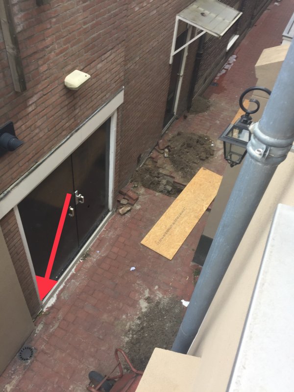

Vreemd probleem waar ik geen verstand van heb.
Ik woon in een appartementencomplex met 8 woningen.
Inmiddels wonen wij hier 2 jaar en ineens begin sinds 2 maanden de buitenput (zie foto) soms te overstromen.
Met name als ik te lang douche of het bad laat leeglopen of teveel kranen tegelijk aanzet.
Kortom, bij teveel water loopt deze over.
Soms gebeurd het ook dat er rioolwater omhoog komt... dit gebeurd ook als wij er niet zijn en ook absoluut niet dagelijks.
Soms ligt er een laag water in de buitenput, maar vaak is deze ook helemaal leeg.
Als hij helemaal gevuld is lijkt hij langzaam weer leeg te lopen.
Het riool is via deze put iin 2 maanden tijd 2 keer doorgespoten door een gespecialiseerd bedrijf.
2 maal kwamen er voldoende zaken uit die een verstopping hebben kunnen veroorzaakt..
Sindsdien zijn wij zeer voorzichtig met wat wij doorspoelen en hebben onze buren hierop ook attent gemaakt.
Maar nu sinds 2 weken borrelt mijn douche en afvoer van de wasbak weer.
Als ik mijn douche uitzet na het douchen hoor je hem borrelen en als ik mijn kraan van de wastafel uitzet pakt deze ook lucht uit de afvoer van de douche en de andere wasbak.

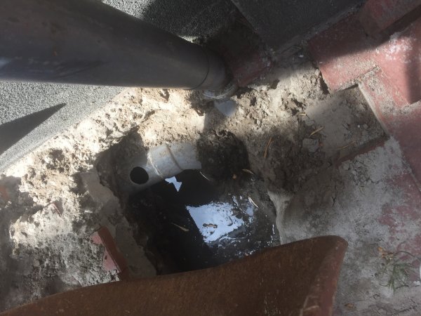

Er is inmiddels een loodgieter aan het graven geweest en is op mijn douche leiding terecht gekomen en heeft hier een gat ingeboord om te kijken. Als ik mijn douche aanzet is er te zien dat deze prima doorloopt.
Hij heeft geprobeerd de leidingen via de put te inspecteren met een camera maar omdat het water steeds terug de leiding inloopt komt hij hiermee niet ver
Mijn toiletten lopen en spoelen beide prima door en zorgen buiten niet voor een overloop van een put.
Wat kan het borrelende geluid bij mij veroorzaken? Is het raadzaam om nogmaals te laten doorspuiten?
Kan het zijn dat er nog meer vuil in het riool zit?
