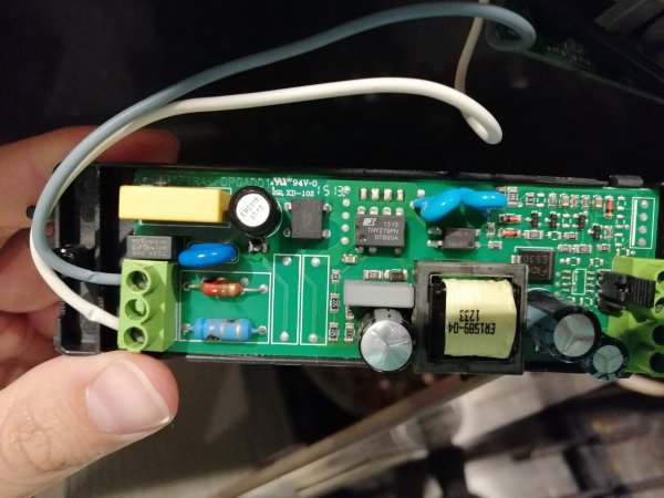

Mijn led lampjes van de afzuigkap zijn ermee uitgescheden. Nu heb ik de lampjes losgemaakt maar het blijkt een gesoldeerd led stripje te zijn.
COntact opgenomen met Boretti en die zeiden gelijk dat dan de trafo stuk zou zijn en dat ze wel een trafo op konden sturen voor €65,-!
Nu vraag ik me af is dat zon speciale trafo of kan ik gewoon ergens een andere bestellen of wordt dat heel ingewikkeld?
Dat is dan een led driver , je zou dan precies moeten weten welke spanning en hoeveel stroom er mag lopen wat op de driver staat.
Met deze foto's gemaakt. Iemand een idee?

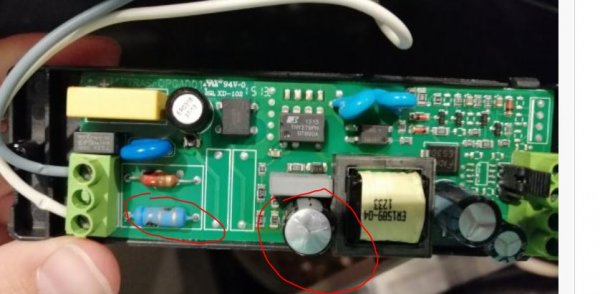

Ik vermoedt dan er minimaal twee onderdelen op de print kapot zijn.

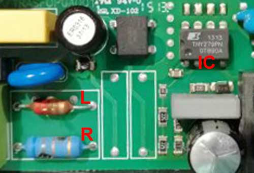

De weerstand of spoel links en de elko on het midden:
De volgende onderdelen zijn (waarschijnlijk) defect:
Onderstaande waardes zijn 'vermoed' aan de hand van de foto en eventuele verkleuring. En vooral: aan de hand van mijn ervaring met dat soort problemen.
R 68 Ohm, 2 Watt, veiligheidsweerstand
L 220µH, smoorspoeltje
IC TNY en dan een nummer en letters GN of PN (ik denk het laatste).
Verklaring: R is een veiligheidsweerstand die de schakeling cq. je huis moet beveiligen voor brand indien het IC eruit klapt (kortsluiting maakt). Indien R defect is, is het IC onheroepelijk ook defect. L wordt vaak in de misere meegenomen. Ik verwacht niet dat de elco hier een rol in speelt.
Probeer eerst eens een betere foto te plaatsen, met ongeveer het bereik van bovenstaande uitsnede. Of meerdere detailfoto's van de onderdelen zelf. Houd er rekening mee dat foto's bij het plaatsen automatisch teruggeschaald worden naar (maximaal) 600 pixels breedte.
Je zou alvast de R kunnen meten met een universeelmeter, stand 200 Ohm oid: meet ie een zeer hoge waarde, dan is hij kapot. Meet hij iets van 10 tot 100 Ohm dan is ie niet kapot.
Hetzelfde voor L: omdat het een spoeltje is, zou de eigen gelijkstroomweerstand theoretisch 0 Ohm moeten zijn, in de praktijk ligt de te meten weerstandswaarde ergens tussen 1 en 100 Ohm.
Het nummer op het IC is van belang, evenals de bouwvorm (met pinnetjes -PN of SMD -GN). Waarschijnlijk is er een minuscule beschadiging in het midden van de bovenkant van het IC zichtbaar.
PS. alle onderdelen zijn in principe los te koop bij online elektronica winkels, kunst is om uit te vinden wat de juiste te bestellen componenten zijn. Om het bedrag hoef je het niet te laten, ik schat het totale bedrag nog geen 5 Euro (excl. verzendkosten)...
De elco is naar mijn mening veel te bol aan de bovenkant.
Deze zou ik zeker vervangen, vergelijk het maar eens met de andere elco's op de print.
Ja, inderdaad lijkt het daar wel op. Dan alles maar vervangen, inclusief elco.

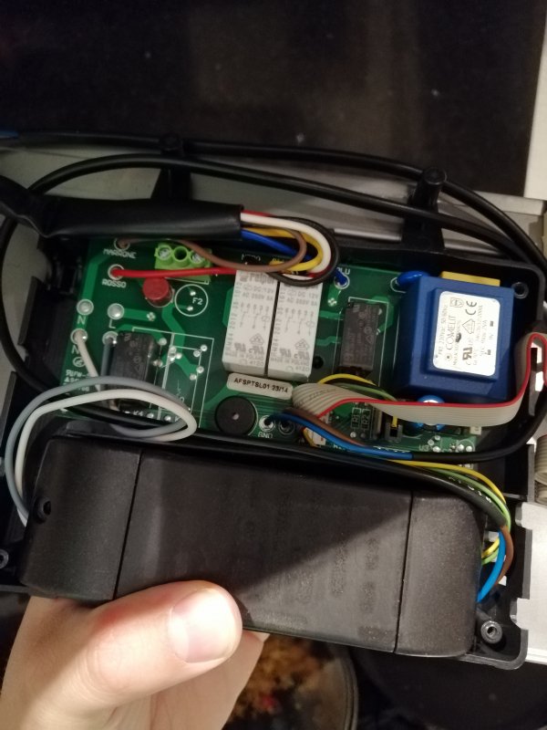

Het was wel even zoeken, want de aansluitingen zijn gewijzigd. Mochten jullie dat ook ervaren, hier de instructie van Boretti. Succes!
Staat op het kapje welke je hebt verwijdert van de leddriver.
Spanning en stroom moeten we weten van de ledlampen anders kunnen wij hier ook niets mee.
