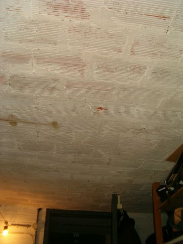

Ik wil iets ophangen aan een plafond dat volgens de bouwtekening volgens het Cusvellersysteem gemaakt zou moeten zijn (huis van 1962). Nu lijkt dat als ik het goed begrijp in zekere mate op het 'broodjesplafond' waar iemand ooit een boksbal aan wilde hangen. Dus denk ik op dezelfde oplossing uit te komen (goed mikken, chemisch anker).
Toch heb ik nog een vraag. Volgens de informatie die ik vind op internet is het cusvellersysteem een holle betonsteen waarvan er meerderen tegen elkaar aanliggen en met gietbeton zijn afgevuld. Toen ik er ooit in boorde kwam er rood gruis uit (net als beschreven bij het broodjesplafond). Maar hoe zit dat dan? Het is toch geen rood beton?

Inderdaad een Perfora vloer.
Ik heb deze thuis ook, het bestaat uit rode holle stenen die in lagen gemetseld zijn.
Deze lagen werden dan neergelegd, en vormen een vloer.
Ik zou voorzichtig zijn met die schommel, of precies tussen twee stenen in het betonlaagje boren.

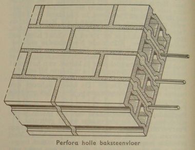

Een paar afbeeldingen uit de link van Jan:

Deze perfora blokken op de foto zijn 20 cm breed met daar tussen telkens een betonstaal.
De holle ruimte is ~8- 10 cm breed dus je hebt genoeg ruimte om te boren in een stevig gedeelte.
Al je een metaaldetector hebt kun je het betonstaal gemakkelijk lokaliseren.
Gr. Piet
Je kan beter niet door de wapening boren.
Alternatief is wellicht een chemisch anker die geschikt is voor holle stenen. Dan gaat er eerst een huls met gaatjes in:

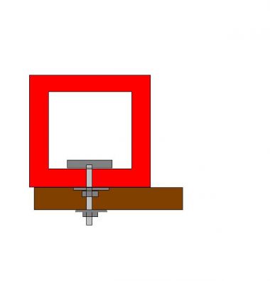

Yep, maar je zou eerst een plaat kunnen bevestigen, waar dan de schommel aan komt. Die plaat kan je met net zoveel bevestigingsmaterialen ophangen als je wilt (en nodig is). De plaat ook nog met montagekit bevestigen, zodat de kracht nog meer verdeeld wordt.
Of zou zo'n plaat ook mee gaan bewegen?
Als het mogelijk is door de hele vloer boren en van bovenaf een lange bout door de vloer steken, in de dekvloer boven een klein gaatje hakken waar de kop van de bout in komt zodat alles glad te maken is.
@ IJkenhout, geen verkeerd idee die plaat.
Ik zou geen montagekit gebruiken omdat de stuclaag niet zo sterk is dat dit veel helpt.
Nadien bijwerken als de schommel verdwijnt levert ook problemen op, de kit is moeilijk te verwijderen.
Henk253
Ik gebruikte vroeger metalen hamerkop boutjes M6 boorde een gat in het holle gedeelte en drukte deze er in.
Even wat bewegen en het metalen gedeelte ging liggen en ik draaide hem dan vast met moertje
Op deze manier kan je evt die plaat vast zettenwat @IJkenhout zei
dus dan op meerdere plekken verdeeld op de plaat
