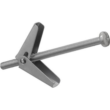

Boren in plafond volgens Cusveller systeem

Vroeger werd dat gebruikt voor de wastafel om consolus vast te maken
Maar je kan ook op google kijken daar heb je" tuimelplug"
Staan er verschillende maten en soorten
hier staan ook de belastbaarheden van die dingen

Bedankt, het moet inderdaad een tuimelplug zijn.

Aan allen,
Bedankt voor de uitgebreide informatie, ik heb zelf ook een (klein) moment gedacht aan een plaat om de krachten te spreiden, maar ik denk toch dat ik het maar niet moet proberen. Een bout door en door had gekunt ... als ik eerst het boven liggende gelijmde lamelparket zou opnemen zodat het uiteinde van de bout onder het parket blijft ...
Nogmaals bedankt, ik ben weer wat wijzer over hoe het plafond er waarschijnlijk uit ziet.
