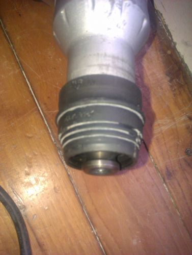

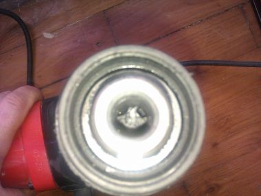

Bij het boren door een 50 cm dikke muur hier is de boor afgebroken binnenin de SDS kop van mijn Blackanddecker boorhamer.
Helaas steekt er geen stukje meer uit oid. De boor is dus ca 5 cm in de kop afgebroken.
Heb al zitten prutsen maar krijg het stukje boor er met geen mogelijkheid meer uit.
Iemand enig idee?

Als je de spanring naar achteren trekt, komt er dan niet een of andere borging te voorschijn die je eraf kan halen.
Pewe
Yep, maar was wat huiverig om m te verwijderen. (als me dat al lukt :shock:)
Ga het toch maar proberen, ok

Misschien dat het met inspuiten met olie en een goede magneetpen ook wel kan lukken.

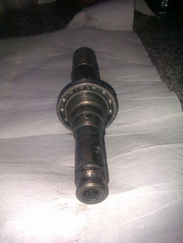

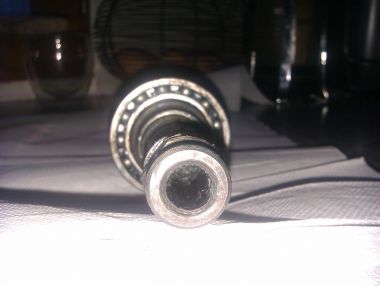

Bijgaand foto's van het onderdeel zoals ik het eruit heb. Volgens de tekening zou de schacht waar de boor in vast zit er nu ook uit kunnen maar zie geen mogelijkheid. De eerste borging los gehaald maar die deed niks.
Proberen een gaatje te boren en m met een tapschroef uit te trekken resulteerde in een gebroken boortje:-)
Pewe
Hmm, ga het nog even met een centepunter (als ik het goed schrijf) proberen 'm via de kogelgaatjes eruit proberen te tikken.

Pff.... 'k heb m eruit. Uiteindelijk 'm in de bankschroef gezet en de borgpen voor de kogellagers eraf gehaald en toen kon ik van achteren de laatste hindernis verwijderen en toen met een stuk draadeind m terug getikt, uit de boorhouder.
Nu nog zien dat ik m in elkaar krijg en dat de onderdelen niet teveel beschadigd zijn... (En dat een nieuwe boor natuurlijk gewoon past en dat het binnenhuis niet teveel beschadigd is door de oude/afgebroken boor...
Dank voor alle goede raad iig. Met name de tekening heeft me op het goede spoor gezet. Handig en heb m meteen als PDF opgeslagen :P
