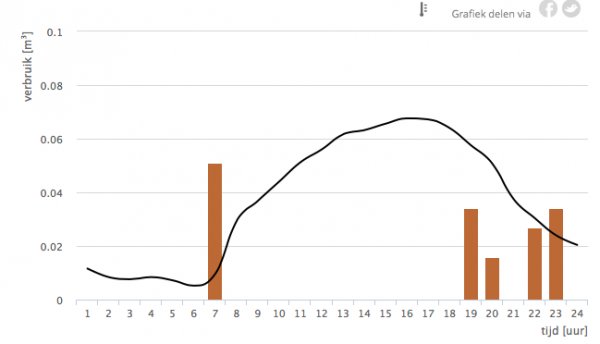

Ik hou sinds een tijdje mijn gasstanden in de gaten en nu de verwarming uitstaat in de zomer valt het mij op dat ik een hoop ""sluimerverbruik" aan gas heb. Nu ik de CV alleen nog maar gebruik voor warm water valt mij op dat ik zo'n 0.75 m^3 gas per dag verstook op momenten dat ik geen warm water gebruik, toch zo'n 165 euro op jaarbasis.
Na wat zoeken kwam ik er achter dat mijn CV waarschijnlijk intern een kleine boiler heeft zodat ik per direct warm water beschikbaar heb, Ik zou graag willen kijken hoe lang het duurt voordat ik warm water heb zonder de boilerfunctie en anders zou ik graag 's nachts de functie uitschakelen.

Job_04
Specialist Werktuigbouw
Dank voor de suggesties,
Ik denk niet dat het een gaslek of een kapotte wisselaar is, ik heb namelijk gisteren als test de tapwater temperatuur op 35 graden gezet, en de volgende dag het verbruik gecheckt. Dit was heel de avond 0. Zie onderstaande afbeeldingen.
Dit is de dag dat het tapwater op 35 graden stond ingesteld:
douche die ochtend was erg kort omdat hij niet lekker warm was wat het kleine beetje gasverbruik om 7:00 verklaard.
Hieronder een andere dag, waarbij het tapwater op 65 graden staat:
Ik hoor ook af en toe de cv ketel aanslaan als ik geen kraan gebruik en de verwarming uit staat.
Marcn88
De nieuwe vcw serie lijkt in helemaal niks op de oude serie en de 254/255 houdt cker de platenwisselaar op temperatuur
