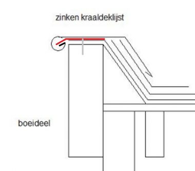

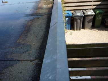

Onze boeidelen van de schuur zijn aan vervanging toe. De huidige boei bestaat uit 3 cm dikke planken. We willen de boeidelen vervangen door Trespa (6mm). Ik heb al gelezen dat we bij het verwijderen van de bestaande boeidelen, rekening moeten houden met een waterkering die boven op het boeideel zou kunnen zitten. De planken moeten we dus naar boven wegdraaien bij het verwijderen.
Bij het plaatsen van de nieuwe boeidelen zit ik met een probleem. De Trespa is veel dunner dan de bestaande planken. Hoe zal ik dit oplossen?
Ik denk eraan om eerst boeidelen van watervast multiplex te monteren (schroeven) en daaroverheen dan de Trespa delen te monteren. De Trespa delen wil ik met kit op het multiplex bevestigen.
Is bovenstaande aanpak een goede aanpak? Kan het handiger?

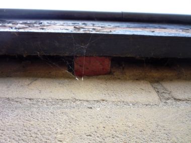

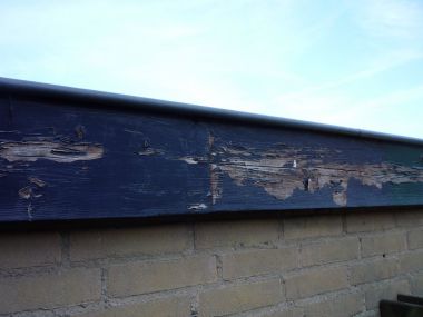

De huidige situatie:
Kraaldeel van boven
Boeideel van onderaf
Ik kijk uit naar jullie reacties!

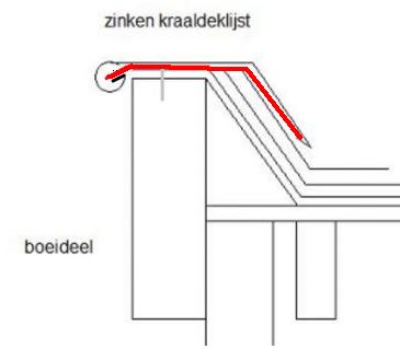

De zinken dekkers moeten er af want die dekkers zitten met klangen op boeiplanken.
Ook moet het dakbedekking vaak gemaakt worden
je kunt de voorkant niet van trespa maken want je moet de klangen er weer op kunnen zetten.
je kunt evt wel trespa tegen aan schroeven en laat je de boeiplank zitten.

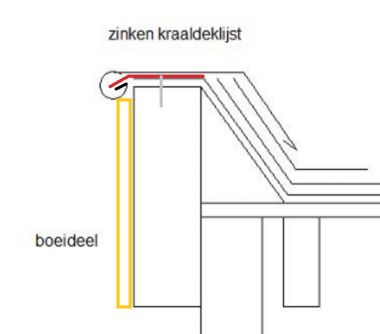

En de combinatie die ik voorstelde dan? Multiplex en daar bovenop de klangen en dan de Trespa ertegenaan plakken (kit)?
Krijg je niet vast de dekkers moeten vervangen worden met nieuw zink dat kost ook weer meer

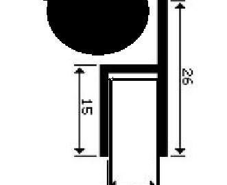

Er zijn speciale stoel profielen die je om de trespa/rockpannel heen doet.
Je schroeft de trespa/rockpannel zo tegen het oude boeideel.
Op het boeideel zet je om de 30 cm een stuk bosticband.
En ook achter de aanzettingen.
Op het boeideel zet je het stoeltje's profiel achter de zinken kraal.
in het profiel schuif je de trespa/rockpannel.
Cyruse schreef:
Over die klangen: lopen die niet door zoals hier:

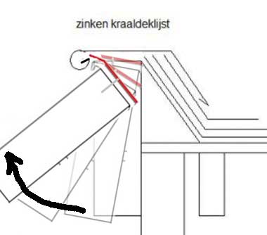

OK, maar als de klang niet doorloopt en ik pak de onderkant van het huidige boeideel vast en ik scharnier de onderkant naar me toe en omhoog, dan draait de klang toch uit de ronding van de kraal? Op de tegenovergestelde manier kan ik de klang er dan toch ook weer indraaien?
Hoe ziet zo'n klang er eigenlijk uit? De dwarsdoorsnede staat al op de tekening, maar is het een strip over de volle lengte van het kraaldeel of is het een gebogen strip van 2 cm breed die om de zoveel cm geplaatst wordt?
:cool:
@Cyruse je hebt gelijk te snel ff getekend :wink: bedankt
Dus @zenman eerst maar een stuk los halen van het zink en dan kijken als het wil.
