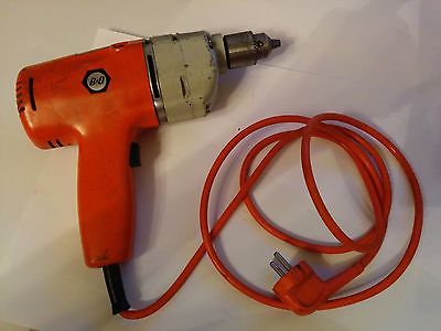

Dit zal hem zijn, de retro DNJ72
Heel lang gezocht, maar helaas geen bruikbare onderdelenlijst meer bij B & D

Ts
Het is niet mijn machine, maar een foto van een gelijke machine.

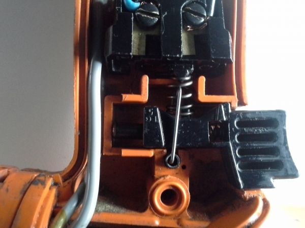

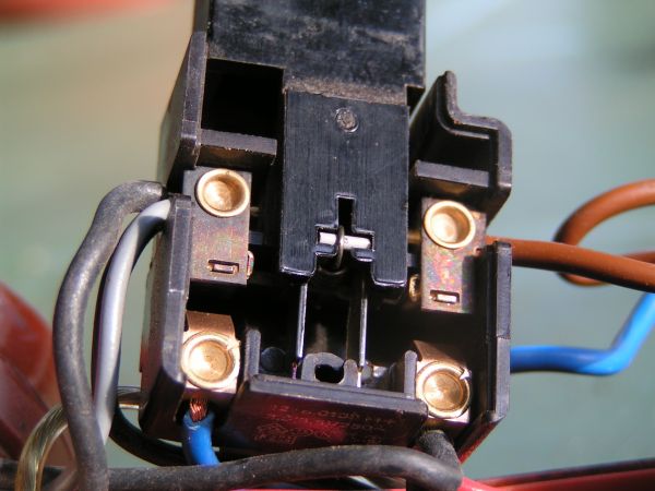

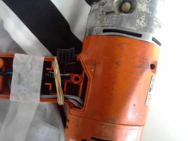

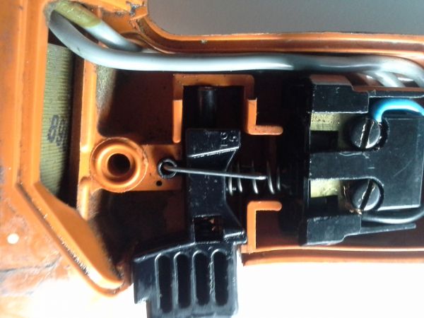

Foto,s en tekst van @wijabuit
Nog maar eens,maar nu op uw****:de verenstaafjes heb in de schakelaar er los inglegd, die moeten dienen om de schuif voor aan en uit te bedienen.heb de schakelaar zelf zover, dat hij verend heen en weer gaat maar bedient niet de schakelaar.als ik de schuif met de hand op aan zet, werkt de bm super.alvast bedankt voor het plaatsen
Poster
AFB, 2
Poster
AFB, 3
Wijabuit
Die 2glimmende zgn staafjes horen niet waar ze nu op de fofo te zien zijn.Jan denk je dat hier een ander soort schakelaar in zou passen? Poster nogmaals bedankt voor de moeite
