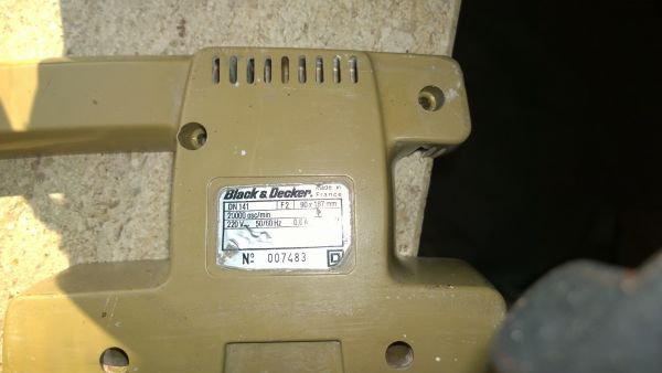

Ik heb bovenstaande vlakschuurmachine uit elkaar gehaald omdat de motor het wel deed maar de draaischijf (of hoe dat heet) niet meer draaide. Ik heb hem gekuisd maar ben nu op zoek naar een tekening hoe het terug juist in mekaar te zetten. Er is namelijk een veertje uit gevallen en ik weet niet van waar die komt. En dan hopelijk werkt hij terug.
Weet iemand waar ik zo'n tekening kan vinden en als de oorzaak niet ligt bij het stof dat erin zat, weet wat ik moet doen om hem te herstellen.
Alvast hartelijk bedankt.

Hier kunt u de onderdelen bekijken, maar ik denk dat DN141 niet klopt.

Bekijk de tekeningen onder de DN nummers

De eerste is op het eerste zicht dezelfde.
Fel bedankt!!!
Zal het veertje achter de koolborstel zijn, andere veertjes zitten er niet in de machine.

Hij is terug ineen maar werkt dan wel dan veel minder dan weer niet. Zouden de koolborstels versleten zijn? Hoe zie ik dat?

Minimale lengte moet ongeveer tussen de 10 en 15 MM zijn.
Vernieuwen van de borstels is meestal beter, vooral bij een wat oudere machine.
In de lijst kunt u ze bestellen, als ze nog leverbaar zijn.

Ze zijn minder dan 10 mm.
Ja, zag dat ik er ook kan bestellen, enkel de verzendingskosten naar Belgie zijn zo hoog. Ben aan zoeken ov ik het ook in Belgie kan bestellen, maar tot nu toe niets gevonden.

Het ligt zo goed als zeker niet aan de koolborstels, kijk of de veertjes in goede staat zijn, niet verbrand, en of de koolborstel vrij kan bewegen, een klein braampje aan de houder en de koolborstel komt niet goed op de collector.
Let op als u via internet besteld want niet bij alle koolborstels worden de veertjes meegeleverd.

Borsteltjes vervangen en werkt weer perfect.
