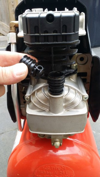

Ik heb een black en decker compressor op de kop weten te tikken.
Dit is de CP 2525-142
Nu zat er geen beschrijving bij en ik kan op de site van B&D ook niets vinden.
Maar ik heb toch een vraag.
Moet er hier olie in ?
En welk olie moet er dan in en hoeveel.
Er zit op de achter kant wel een lange dop die ik eraf kan halen maar hier zit geen peilstokje op of aan .
Wie kan me eventueel wijzer maken.
Alle hulp is welkom.

Zit er ook geen kijkglaasje op het blokje?
Plaats anders even een foto van het geheel.

Er zit geen venstertje in.
Is olie gesmeerd.
Nl1pdv
Ik begrijp dat deze oliegesmeerd is.
Wat ik graag wil weten hoe kan ik zoiets peilen .
Er zit dus nl geen peilstok op of aan.
Er zit geen glaasje waar ik doorheen kan zien.
Een gebruiksaanwijzing kan ik ook niet vinden op Inet.
Vandaar mijn vragen..
Groet
Het zwarte stukje onder de dop moet er af kunnen, probeer het eens met draaien en tegelijk trekken, wel rustig aan doen.

Jij bent de verlossende.
Dat was het bedankt ! :)
Zat er zelf ook aan te denken maar het eruit trekken ging zwaar , toen vond ik dat kleine dopje en zag dus niets wat ik zocht.
