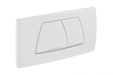

Als je dus een zogenaamde "highline" plaat hebt, zie foto:
dan kan je er met deze ombouw set een "twinline" van maken, zie foto:
google "GEBERIT TWINLINE OMBOUWSET RESERVOIR"

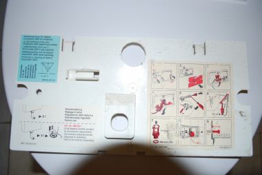

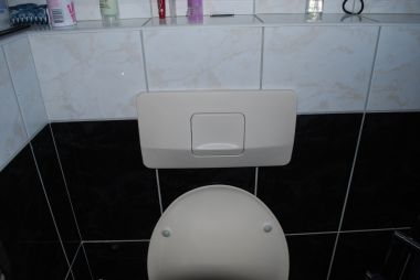

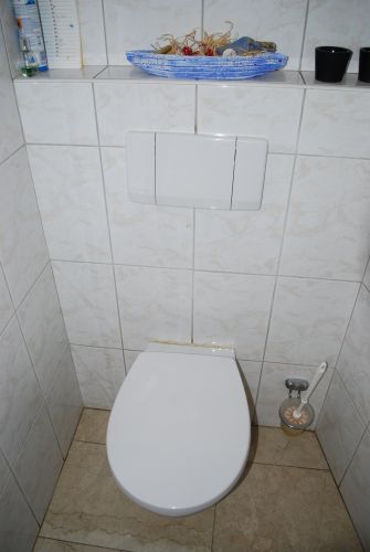

Plaats even wat foto`s van je reservoir binnenkant en bedienings paneel.
Jeroen.
Een aantal foto's gemaakt.
Bedieningspaneel toilet beneden:
Bedieningspaneel toilet badkamer:
Afdekkap achter bedieningspaneel (voor beide toiletten identiek):
Binnenkant:
Mocht er nog 1 nodig zijn van het binnenwerk lees ik dat graag, maak ik het geheel nog een keer open.
Kanterz
Is highline, kan je gewoon twinline van maken middels een ombouwset...
