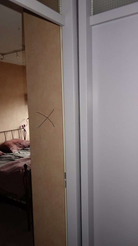

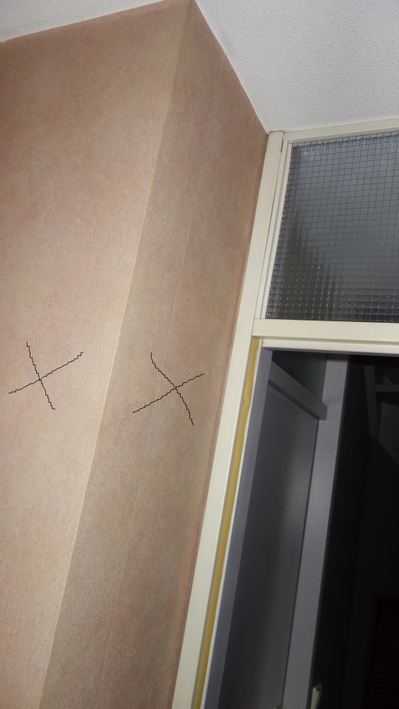

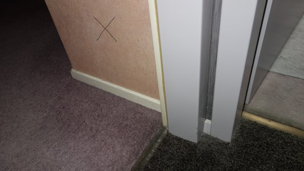

Hallo allen,
Ik wil mijn slaapkamer verbreden door een tussenmuurtje af te breken en circa 35 cm verder weer op te bouwen. Het betreft hier een woning uit 1987 waar gebruik is gemaakt van de gibo-blokken en de stalen deurkozijnen.
Ik zal proberen uit te leggen wat de bedoeling is.
Het gaat om de slaapkamer links op de foto's, en het muurtje wat ik weg wil hebben is gemerkt met een kruis. Dit muurtje gaat nu, vanaf het deurkozijn, circa 30 cm de kamer in en gaat dan de hoek om. Deze hoek wil ik dus weg hebben.
Het nieuwe muurtje moet dan vanaf het linker kozijn, in lijn van de gesloten deur, weer opgebouwd worden.
Het andere kozijn is van het kamertje wat naast de slaapkamer zit, waartussen de oude en nieuwe muur staat/komt te staan.
Mijn vraag is, hoe ga ik om met de bevestiging van de beiden kozijnen? Het lijkt er op dat het korte wandje begint bij het rechter kozijn. Ik had het idee dat zo'n stalen kozijn om de kopse kant van de gibo blokken geklemd wordt. Maar ik zie niet in hoe dit bij deze 2 kozijnen is gedaan.
Verder zit ik nog met vraagtekens, hoe de electra vanuit het plafond om te leggen naar de nieuwe situatie.
Hoop dat het een beetje duidelijk is.
Vriendelijke groet, Mario

Bij kozijnen die haaks op elkaar staan, word op 1 muur altijd een neusje van gibo gelijmd, waar het kozijn op vast gezet wordt.
