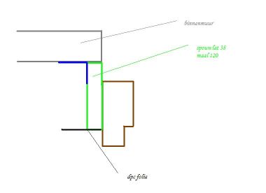

afbeelding is een mogelijkheid. sc6

Je tekening is wat onduidelijk (klein), kun je die nog eens posten in een groter formaat?
Van wat ik er van kan zien, is het binnenblad wat ruimer dan het buitenblad. DAar heb ik geen rekening mee gehouden.
Als ik dat dagstuk(?) nou precies tussen het binnen- en buitenblad houd en hierover een plaat monteer die over het binnenblad en het dagstuk valt, mag ik dan het kozijn laten rusten op de buitenmuur?

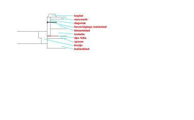

Ik zal, als ik straks achter een andere PC zit, even een tekening maken van wat ik ongeveer bedoel. :wink:

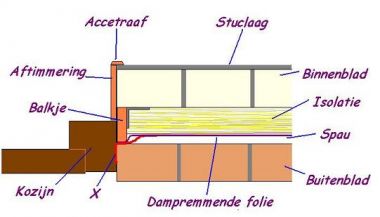

Dit was wat ik ongeveer in gedachten had:
Kan dit zo of zie ik iets over het hoofd?

Tegelijk dit is prima zo allen stoppen op het balkje met de dampremmende folie.
Daar overheen een strook dpc folie. dat is de x op de tekening
Zijkanten en alles wat er in de spouw komt behandelen tegen inwateren.
Dus goed in de verf.
En de kozijnen vast zetten met hoekblikken aan de binnenmuur.
En niet laten steunen op de buitenmuur en dagstukken.

Volgens mij moet je daar geen dampremmende folie maar dampdoorlatendefolie plaatsen.

Nu met de ingetekende hoekijzers en het folie (inderdaad ademend, niet remmend) doorgetrokken totaan het kozijn.
