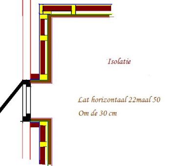

op kort termijn willen wij van onze bijkeuken een badkamer maken.
de muren zijn niet gerioleerd het is een enkele muur.
mijn idee was om een muur er voor te zetten in de form van een frame van clsen met daar tussen isolatie en daar tegenaan gips platen of multiplex platen.
het dak bestaat uit balken met daar boven houten vloer met daar boven 6cm isolatie met bitumen daar boven op (is dit genoeg).
nu komt het, kan iemand voor mij de volgorde geven hoe te gaan werken. in de vorm van een tekeningetje en beschrijving
groet durk

Zo doe je dat.
En de isolatie op het dak welke soort is dat.
Polpower

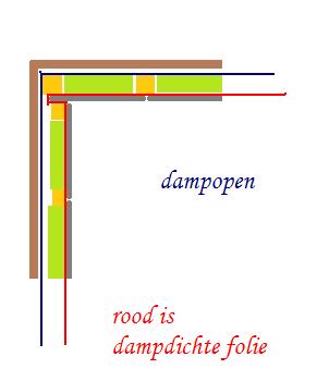

Ziet er mooi overzichtelijk uit :) kun je voor mij de benamingen er bij zetten van het materiaal wat in kleur wordt benadrukt.
klopt het dat die gipsplaat door loopt achter het framewerk waar de iso in komt?( bovenste plaatje)
