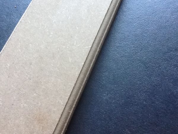

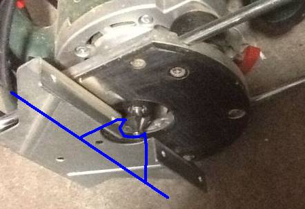

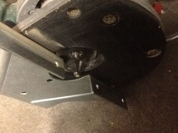

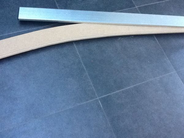

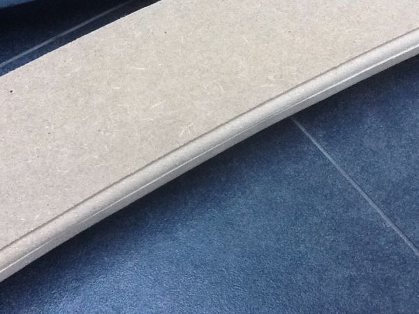

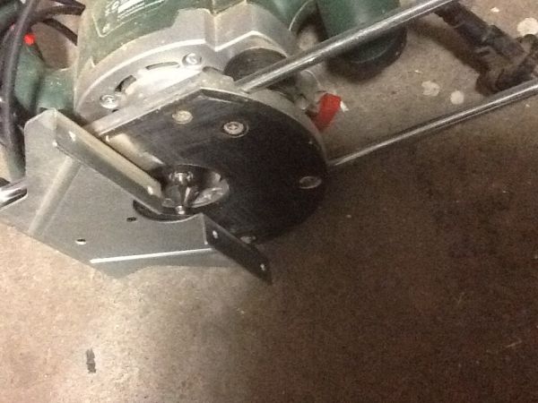

ik ben een gebogen smetplank aan het maken en nu wil ik er een mooi randje aan frezen,maar als ik met de bovenfrees in de binnenste bocht komt dan raakt de frees het hout niet omdat waarschijnlijk mijn geleider te breed is.
wie weet hier een goede oplossing voor?

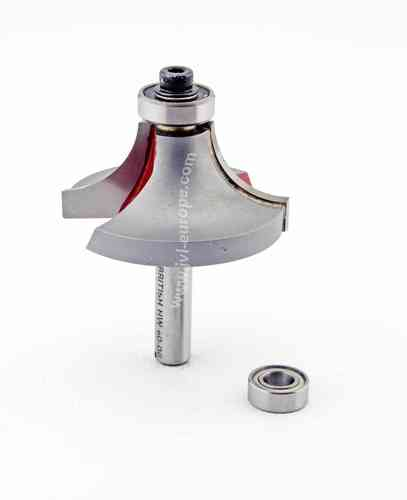

Ik heb het lagertje van de frees gehaald zodat hij ook het onderste profieltje er in maak.
Mvg Ron
