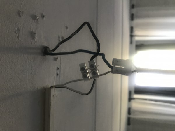

Ik wil een lamp aansluiten, nu is dit normaal geen enkel probleem.
Echter heeft de huurbaas en nogal bijzondere aansluiting gemaakt. En soort van een externe schakelaar aangesloten.
Zodra ik de kamp aansluit en hem uit en weer aan zet springen de stoppen eruit. Iemand enig idee hoe dit kan oplossen?
Als ik de lamp ergens anders aansluit slaan de stoppen niet door.
Links zijn de kabels van de schakelaar. Rechts de normale elektra kabels.
Vonken_trekker
Hoe had je hem aangesloten toen de stop eruit ging?
Als rechts altijd spanning staat en link puur op en neer gaat naar de schakelaar (dus geen spanning), dan zo aansluiten:
Bruin van rechts doorverbinden met 1 draad links en dan de lamp aansluiten op blauw van rechts en de andere draad van links.
En als er op de draden links wel al spanning staat dan waarschijnlijk de lamp aansluiten op de draden links.
Kortom; even meten welke draden er spanning voeren met schakelaar uit en schakelaar aan.
Robbin1234
Geprobeerd wat jij zei echter slaan dan nog steeds de stoppen eruit. Doe ik iets fout? Op de linker kabels zot standaard geen spanning.
Vonken_trekker
Je moet de twee draden bij de lamp ook allebei in een ander contact van het kroonsteentje aansluiten.
Op jouw foto zitten bij de lamp 2 draden in 1 contact van het kroonsteentjes. Dan maak je meteen flink kortsluiting.
Robbin1234
Ze zitten in een ander contact. Kroonsteentje van de lamp heeft 4 ingangen 2xn en 2xl
Robbin1234
Ik zie al wat ik heb fout heb gedaan. Het werkt nu zoals jij verteld had! Harstikke bedankt!
