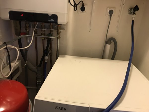

Goededag alle,
Ik probeer mijn cv ketel/vloerverwarming bij te vullen maar ik heb het gevoel dat er niks in komt, misschien te ongeduldig of misschien zie ik wat over het hoofd.
Hopelijk kunnen jullie mij helpen.
De reden dat ik hem wil bijvullen is dat de vloerverwarming in mijn slaapkamer niet meer warm wordt (is al een tijdje zo) en sinds kort maakt de ketel ook een borrelend geluid wanneer hij aan slaat.
De ketel en de vloerverwarming hebben ze geplaatst toen ik dit apparement gekocht heb zo'n 4 jaar geleden
Wat ik gedaan heb
-CV ketel uitgezet (stekker zit nog wel in stopcontact, maar ketel staat uit) staat op 1.3 bar de ketel staat sinds gisteravond uit
-zowel de ketel als de vloerverwarming ontlucht, kwam alleen water uit.
-waterslang vanaf de wasmachine aansluiting naar de ketel aangesloten (eerst vol laten lopen met water)
-beide kranen open gezet (eerst de wasmachine-kraan, daarna die onder de cv ketel)
maar gisteravond heeft de kraan wel zeker 1,5 uur open gestaan maar de druk op ketel blijft op 1.3 bar staan.

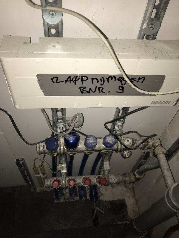

Ik heb foto's bijgevoegd zodat jullie ook zien waarover ik het heb
Zo gaat het niet lukken, je moet 1 wasmachinekraan en een vulkraan gebruiken. Ik zie op de foto's zo geen vulkraan, misschien op het expantievat?
1.3 bar moet trouwens zat zijn hoor. Heb je de ketel ook ontlucht (links bovenop)?

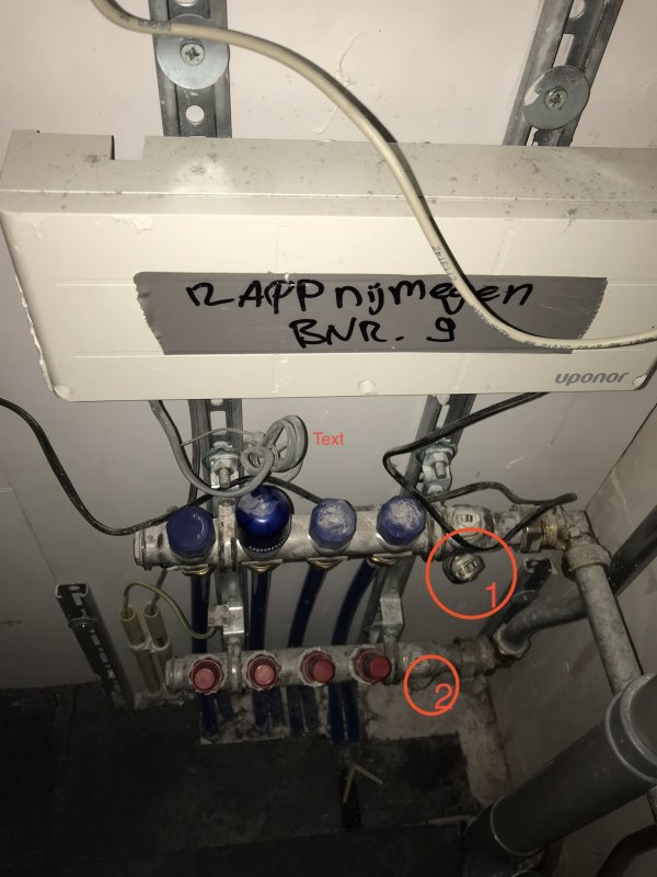

Volgens mij zitten er 2 vulpunten op de eerste foto, welke moet ik dan gebruiken en hoe zet ik dat vulpunt open zodat er water bijkomt?
vulpunt 1 komt/gaat naar retour cv
vulpunt 2 komt/gaat naar aanvoer cv
U heeft nu de slang aangesloten op 2x de koudwaterleiding, onder de ketel zit de kw kraan voor het bijvullen
deze aansluiten op een van de punten bij de verdeler welke maakt niet uit met het dopje wat u erafdraait kunt u het kraantje op de verdeler losdraaien
