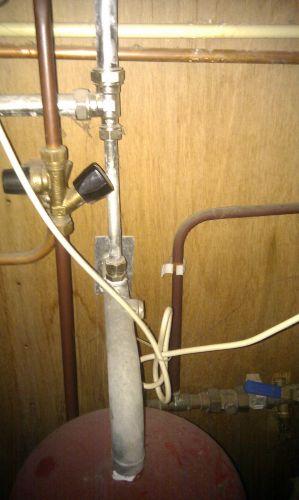

Bijvullen zonder slang?: Intergas Kombi Kompakt
Als er écht geen vulpunt te vinden is, dan kun je je afvragen hoe men ooit de installatie gevuld heeft, maar een vul/aftapkraan vlot gekocht.
Misschien is die hier, bovenaan het expansievat, te monteren.
Ontluchten heeft hier geen zin, lucht gaat omhoog.
Als er ook een geschikte waterkraan in de ruimte bij de ketel zit, is dit de oplossing.
Dit kan natuurlijk ook in de badkamer (onderaan de radiator) maar dan is het aflezen van de druk lastiger. Juist als de druk plotseling 0 is geworden, is mogelijk het expansievat defect en zal de druk pijlsnel oplopen.
Als je beter gaat zoeken, zijn er ook combinaties van vulkraan en drukmeter te koop.
