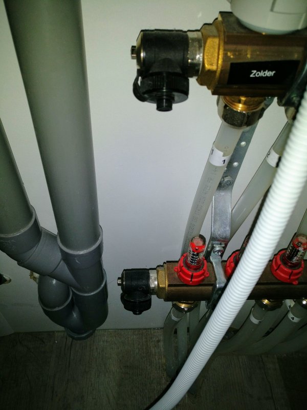

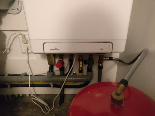

Ik zoek al een tijdje op fora naar de manier waarop ik mijn CVketel kan bijvullen, maar tot nu toe met weinig resultaat.
Handleiding van de CV geeft aan dat er een vulpunt zou moeten zitten onder de CV, maar volgens mij is dat niet het geval.
Aan de linkerkant van de vv-verdeler zitten wel 2 plekken waar ik mogelijk de vulslang op kan aansluiten. Echter als ik aan de doppen draai loopt er water uit.
Mijn woning heeft geen radiatoren, dus dat is geen alternatief.
Moet ik de vv eerst ergens dichtdraaien voordat ik bijvul? Welk punt moet ik gebruiken en hoe vul ik uberhaupt vv. Op fora/youtube gaat het voornamelijk over het vullen via een punt op de cv, daar word ik niet veel wijzer. Bvd :)

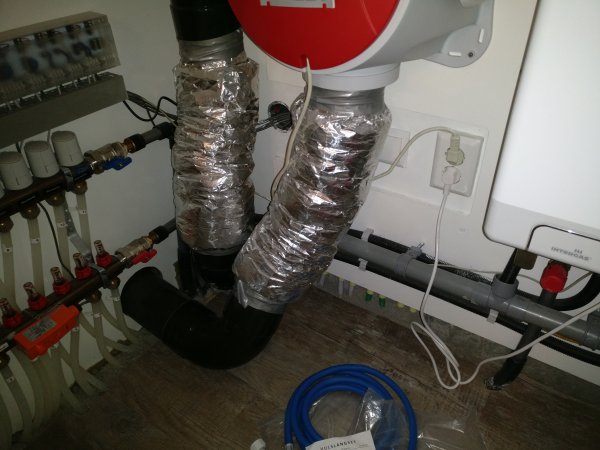

Graag een foto waar meer van het leidingwerk op staat.
Vermeld ook even merk en type van de ketel.
"Aan de linkerkant van de vv-verdeler zitten wel 2 plekken waar ik mogelijk de vulslang op kan aansluiten."
Alleen is wat daar zit net niet goed op de foto te zien: graag een foto van die kant.
Ik denk dat ik namelijk twee van deze eindsetjes zie.
Lijkt er inderdaad veel op.
Ik verwacht dat het palletje aan de linkerkant ervoor zorgt dat het vulpunt(?) open/dicht staat?
Vraag die overblijft is, hoe bij te vullen? Bovenste of onderste punt, of allebei? Moet ik nog iets met de vv-verdeler zelf doen?
De zwarte afsluitdop eraf draaien, die dop dient ook als sleutel voor de kraan.
De vulslang eerst aansluiten op de waterkraan, dan vol laten lopen met water om te voorkomen dat er lucht in het systeem komt bij het vullen.
Vullen op de retour,
bij jouw de (blauwe) bovenkant.
(als het goed is aangesloten)
Rustig vullen, dan maakt het sowieso niet zo veel uit.
Dat palletje is inderdaad een kraantje,
de achterkant van de zwartje dop past daar waarschijnlijk op.
Bedankt voor de reactie. Blauw is inderdaad boven/retour.
Waarschijnlijk stond het kraantje gewoon open toen ik de dop eraf draaide. Eerst die maar eens nakijken en dichtzetten.
