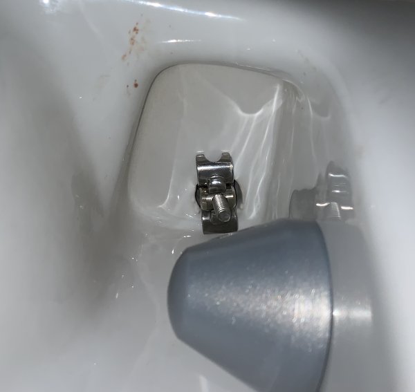

Bevestiging toilet deksel Vitra
De VITRA wc-deksel zit los
ik wil de moer vastdraaien maar dat lukt me niet
Deze klem/moer krijg ik niet in beweging
Voordat ik hem mol, wat is de tip ?
Die draai je inderdaad van boven af aan.
Bij de bevestiging van de bril, zit een chromen afdek kapje op de pot.
Deze even omhoog wippen, en dan zie je een schroef zitten.
deze vaster draaien.
