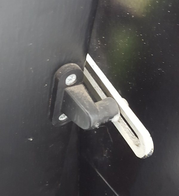

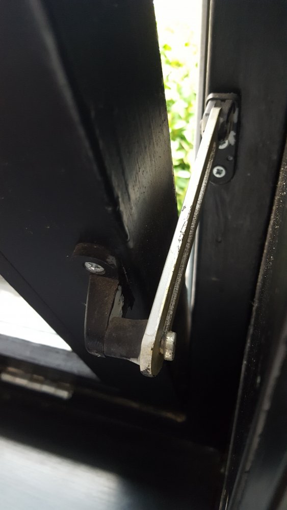

Hoi,
Een tijd geleden is het mechanisme dat mijn kiepraam niet open laat vallen afgebroken. Vooralsnog heb ik bij geen enkele bouwmarkt iets gevonden dat hier op lijkt.
Kortom; hoe heet dit soort scharnier (al is het niet echt een scharnier...) en waar kan ik het kopen?
Enorm bedankt als iemand me kan helpen!
Gerrit B
Specialist Telecom
Zoiets noemt men een raamval maar die zie je inderdaad nog maar weinig, maar als je gaat zoeken op raamval dan vindt je er nog wel een paar.
Ik denk dat je meer kans maakt door te gaan zoeken om raamkierstandhouder en daar een passend model te gaan zoeken.
Alternatief is om zelf te gaan klussen, want meestal breekt het plastic deel op het raam af en die moet je dan namaken van polyamide oid.

Zijn nog gewoon te koop: raamschaar.
Sspoelstra
Enorm bedankt allen! Nu kan ik gericht zoeken (en heb ik ook al gevonden).
