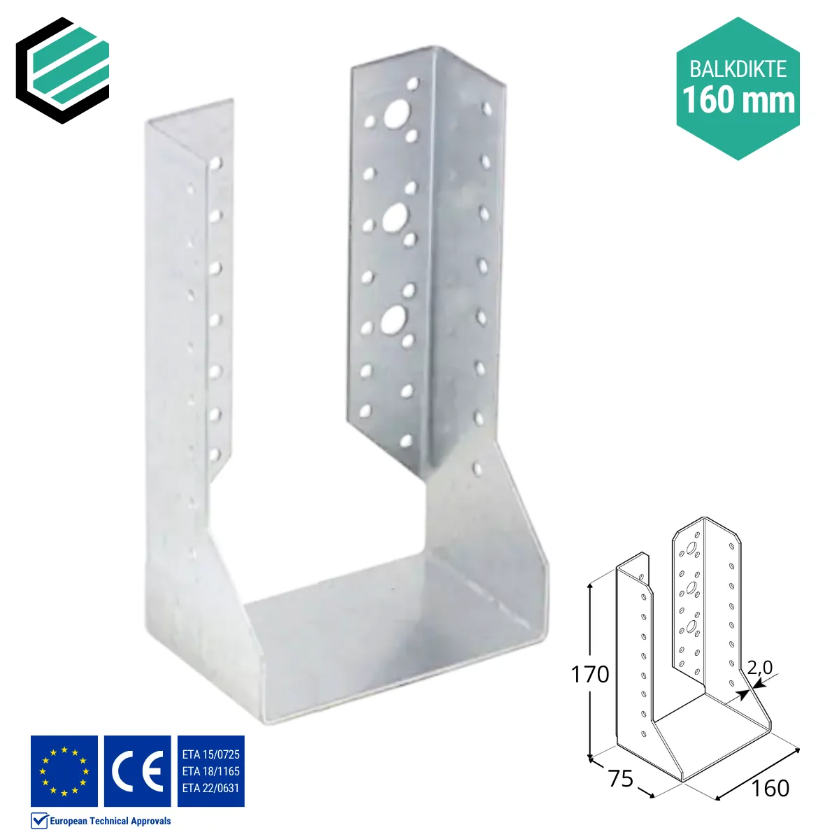

bevestiging hanenbalk aan gording

Of ik doe gewoon exact wat de constructeur heeft bedacht. de Gordingbalk schuin afzagen en ik gebruik een balkdrager met naar binnen staande flezen, en ik slijp de buitenkant iets korter af. Zodat de gording meer contact kan maken met het dak.
Deze optie ontstaat nu ik de binnenflenzen tegenkom.

De constructeur adviseert bij het huidige ontwerp met gordingen te blijven. Dat doe ik dan maar. Alleen dan moet ik wel weten hoe ik die spant exact bouw.
De bevestiging van de nokgording lijkt mij dan duidelijk, zoals ik eerder geschetst heb. Ik zit nu te denken aan de nokgording.
Als er unidekplaten opkomen kan ik geen verhoogde nokgording plaatsen. Ik zie heel veel varianten van nokgordingen, maar wat is nu handig?
Volgens mij bedoel je eerder goedkoop dan handig.
De meeste handige dingen eisen een goede voorbereiding en wat maatwerk in staal voor de verbindingen.
de verbinding met de nokgording is als hij tussen de spanten moet komen niet wezenlijk afwijkend van de rest
ja, ik denk nu dat deze tussen de spanten moet komen. dat lijkt zo op het kapplan. dan kan ik dat doen met een balkdrager.
zal ik de nokgording dan afschuinen zodat deze contact kan maken met de unidekplaten?
