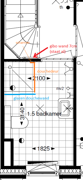

Ik heb een glazen douchedeur die met 2 scharnieren aan een gibo-wand (7cm) bevestigd moet worden. Ieder scharnier wordt met 3 schroeven en pluggen aan de muur bevestigd. De deur weegt zo'n 37kg. Gaat dit goed?
Bijgeleverd zijn schroeven + UX6L pluggen. Als alles hangt zijn de schroeven net iets te kort om tot het einde van de plug te komen. Is dit niet vreemd?
Is het beter SX6L pluggen te gebruiken, aangezien het een gibo-wand betreft?
Ik had er nog niet bij stilgestaan dat dit mogelijk te zwaar zou zijn voor de gibo-wand, maar iemand in mijn omgeving begon hierover, en nu twijfel ik, dus alle inzichten zijn welkom!

    In welke situatie moet het scharnier gemonteerd worden.
    Is dat ook nog op een einde muur of in het midden van een muur.
    Wat zit er aan de achterkant van de muur waarop de scharnieren moeten komen.
    Als het midden op de muur is en aan de achterkant goed bereikbaar, een draadeind door de muur en met een grote ring of strip in de muur vast maken. Uitvoeren in RVS en dan de muur weer netjes afwerken.
    Vr Gr en succes ermee
    Plaats eens wat toelichtende foto's of een schets.
    Kan de draairichting andersom zodat de scharnieren aan een betere muur kunnen? Moet de gibowand nog gemaakt worden?

    De (gewenste) situatie:

    Ik zou op die plek niet zo'n dunne muur willen hebben. Vanwege de geluidsisolatie.
    Je kan de wand vervangen voor een 10cm wand. Of gewoon in deze vastzetten.
    De loodgieter
    Optie door en door bevestigen.
    Word er niet fraaier op maar wel de enige mogelijkheid in deze situatie, voor de langere termijn.
    John
    DSR9500
    Evt alternatief... is de wand verstevigen.
    kun je aan de trapzijde een plank maken, evt optisch kamerhoog.
    Dan met bouten door de wand werken om de deur vast te maken.
