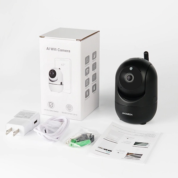

Goedemiddag allen,
Ik zit met het volgende, via de welbekende site Aliexpress 2 simpele, maar prima functionerende WiFi beveiligingscamera's aangeschaft. Door middel van een micro USB adapter worden deze van stroom voorzien.
Nou zou ik graag willen dat deze rechtstreeks op het stroom aangesloten kunnen worden. Is dat mogelijk? Zo ja, wat heb ik daarvoor nodig?

Je hebt in ieder geval USB adapters met ronde pennen nodig, die op de foto gaat hier niet passen.
Adapter in een contactdoos (stopcontact) steken.
Voor de zwakstroom (vanaf de adapter) gelden er verder geen regels.

Plaatje is van de site, heb uiteraard de juiste adapter. :)
Wat ik dus eigenlijk wil doen is een langere micro USB kabel aanschaffen en dan rechstreeks op het stroom aansluiten, dus zonder adapter. Maar weet niet of dat zomaar kan? (lijkt mij niet..) :roll:
Heb totaal geen verstand van elektra, vandaar..
Dat is niet mogelijk, je hebt altijd een adapter/voeding/converter nodig.

@Ronny, helaas heb ik geen idee en heb ik geen soldeerapparaat, dus die vlieger gaat helaas niet op. Er bestaat niet een soort omvormer/trafo oid?
Dat zal helaas niet gaan. Je kunt dan beter investeren in een systeem dat enkel ethernet kabels nodig heeft. Via PoE krijgen die de voeding via de netwerkaansluiting. Je hoeft dan enkel ethernet kabels te trekken naar iedere camera.

Nooit direct op 220V aansluiten dus, alleen met een geschikte adapter dus, ander gaan de camera's direct hemelen.
Ik heb hier ook een lange usb laadkabel voor mijn telefoon liggen.
Lange usb kabels zijn volop verkrijgbaar, usb laadkabels zijn doorgaans iets robuuster dan de gewone usb datakabels.
