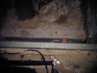

Tevens heb ik een vraag over de aansluiting van de vloer op de vorstrand, we hebben een kleine fundering laten maken die aan de buitenkant gelijk loopt met de buitenmuur van de schuur daarbinnen ongeveer 10cm naar achter zit een lagere rand, daar komt de vloer op of stort je de ruimte gewoon vol en komt de vloer tegen de buitenmuur?
ik zal nog een foto maken.
Sandswup

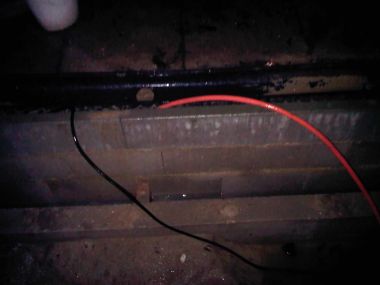

Nog een nachtfoto van de fundering waar alleen een kozijn op komt:
en
De tuinslang is om de boel leeg te pompen.. :lol:
De vloer komt qua hoogte ongeveer halverwege de 2e steen van boven van de hoogste fundering. Vraag me dus af of je dit volstort of de vleor er op legt met bekisting?
Woonkamer of schuur?
Wat goedkoper is, kan je zelf bepalen door prijzen op te vragen. Betrek alle kosten erbij, ook huur van betonmolen en trilnaald.
