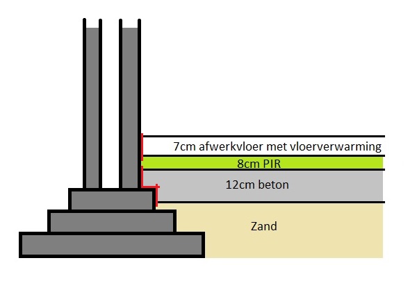

Goedenavond,
wij hebben onlangs een jaren 30 huis gekocht waar een houten vloer in zat die erg slecht was.
Wij willen hier graag een betonvloer in storten met daarop vloerverwarming.
Mijn plan voor de vloer:
1- het zandbed opvullen met zand tot de juiste hoogte (reeds gedaan)
2- folie
3- betonvloer storten [12cm]
4- Pir isolatie platen [8cm]
5- Afwerkvloer met daarin de vloerverwarming [7cm]
6- Multiplank houten vloer [2cm]
Het probleem:
Origineel zat er een houtenvloer in het huis die in slechte staat was en die we er inmiddels uitgesloopt hebben. De kruipruimte hebben we opgehoogd met zand.
Nu heb ik begrepen dat een betonvloer geen extra last mag veroorzaken op de fundering.
De fundering is gemetseld en van het type "fundering op staal".
Met het storten van de betonvloer op het opgehoogde zand breng ik (volgens mij) toch indirect belasting over op de fundering die onder het zand zit. Is dit een probleem? Met andere woorden, kan ik de betonvloer toch gewoon storten op de zandplaat waar de fundering getrapt onderdoor loopt? Ik hoor graag jullie mening hierover!
Alvast bedankt voor het meedenken!

Ja.
Boertje125
Normaal gesproken zou dit geen probleem moeten zijn.

Paul2222
Allereerst dank voor jullie reacties!
Nu het zandbed op de juiste hoogte gemaakt is, kom ik tot de conclusie dat ik net lullig uitkom t.o.v. van de bovenrand van de fundering. Precies halverwege de eerste rand. Zie afbeelding. Maakt dit nog iets uit voor het storten van het beton?
Ik was van plan randisolatie aan te brengen op de plaatsen die ik met rood aangegeven heb in de tekening.
Is dat een goed idee? of beter op een andere manier oplossen?
Het liefste zou ik het zand opvullen tot boven de eerste funderingsrand maar dan kom ik niet uit met m'n vloer hoogte, dus dat is geen optie.
Alvast bedankt weer voor het meedenken :)
Ralph
Ziet er prima uit.
Paul2222
Dan gaan we dat zo doen :D , bedankt voor de info!

No Hands
Even hierop inhaken, die rode randen in de tekening zouden isolatie moeten zijn. Wat zou je daarvoor gebruiken? Iemand die ik het vroeg riep foamglas, iemand riep bouwvilt. Maar wat verwerk je nou makkelijk op die plek en sluit goed af zodat er geen vocht vanaf onder het beton langs kan komen?
Ralph
Bij dit soort vloeren hoef je geen isolatie tussen je beton en muur te doen, dat mag er koud tegen aan.
Als water daarlangs omhoog komt heb je hele andere problemen :mrgreen:
No Hands
Maar als ik dat er koud opdoe dan staat mijn vloerverwarming de buitenmuur op te warmen, het beton komt immers tegen de muur aan. Dat is een enorme koudebrug.
Ralph
De VV ligt in de afwerkvloer mag ik aannemen en niet in het beton. De afwerkvloer moet wel schuimband langs de kant hebben 8 mm dik.
No Hands
Vv gaat in de betonvloer, vast aan de wapening. Hierdoor kan overdag mijn warmtepomp dat hele blok beton opwarmen zodat ik in de avond/nacht geen stookkosten heb.
In de zomer zorgt dat helemblok beton dat het langer koel blijft in huis en kan ik door mijn warmtepomp andersom te laten draaien het huis koelen.
Dus, als ik nu wel wil dat mijn betonblok geen contact maakt met de fundatie, hoe zou ik dat dan kunnen doen?
Ralph
  • #19
Op de zelfde manier, maar dan heb je een hele andere opbouw van vloer.
Dus niet zo als op die afbeelding hier in dit topic.
No Hands
  • #20
Waar ontstaat dat verschil dan en waarom moet dat dan anders?
