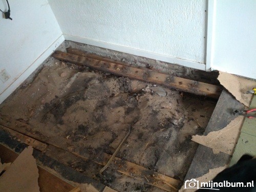

Op dit stuk moet een betonnen vloertje komen. (Komt een aquarium op te staan)
De bodem is zand en de balken zijn niet goed genoeg meer om zoveel gewicht te dragen.
Achter en links zit een stenen muur.
Plan van aanpak is:
- balken weghalen tot aan de rand van het gat (zit onder de vloer nog steun voor de balken)
- muur achter en links is deel bekisting (wel dunne lat voor het afreien eraan maken), dan voor en rechts nog 2 platen aan elkaar vastzetten om de bekisting af te maken
- folie plaatsen in de bekisting en aanwerken met brekerszand of ophoogzand tot de juiste hoogte (wat is beter?)
- wapening op de helft van de hoogte waar het beton moet komen
- dan beton storten
Vraag is, welk zand moet ik in de bekisting gebruiken? brekerszand, of ophoogzand.
En ben ik nog iets vergeten? Of klinkt het goed zo? Of klopt er helemaal niks van :)
