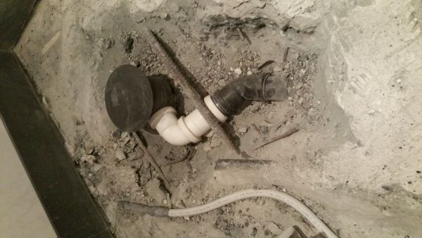

Na veel hakwerk hebben we de afvoer te pakken gekregen en opnieuw kunnen aansluiten. Wat is het de beste manier om dit gat weer te vullen en moet ik opnieuw gaas erin leggen??

    Alles wat er nog los ligt weg hallen helemaal schoon maken
    even beton vochtig maken eventueel aan branden met cement.
    en dan gewoon met kant en klaren beton mortel aan storten.
    zo zou ik het zelf doen
