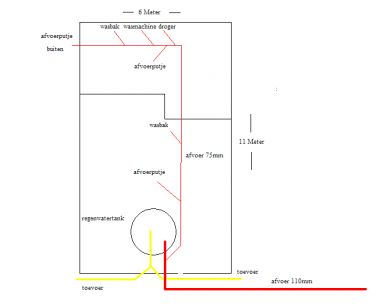

Sorry voor de late reactie met een duidenlijke tekening.
Even de vragen opgesomt.
Is een 75mm leiding voldoende dik?
75mm in of onder het beton storten?
Kom ik in de problemen met be of ontluchting?
Bij een buis van 75mm een hoogteval van 5cm?
Laat voor de rest maar weten wat jullie van het plan vinden.

Ralph schreef:
Ik zou nooit geen buizen kleiner dan 110 onder het beton leggen.
A: je kan niet makkelijk uitbreiden later.
B: heb je ooit verstopping dan zal die kleine diameter je kunnen nekken
Goede argumenten. Afschot op 1/2 cm per meter, ongeveer precies.
