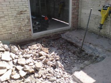

De vorige bewoners van mijn huis hebben jaren geleden een betonnen terras van 3 bij 1,5 m laten storten in de tuin. Ik denk dat de plaat ongeveer 20 cm diep is. Hij is inmiddels helemaal verzakt en ik zit er over na te denken deze te verwijderen.
Wat voor gereedschap heb ik hier bij nodig?
Ard.
Frank
Een kangoo voor het breken van het beton.
Er zijn electrische en er zijn er die werken op een compressor.
Gezien de geringe afmeting zou ik een electrische huren.
Waarschijnlijk zit er ook betonijzer in en daar heb je dan een betonschaar voor nodig zodat je het gebroken beton in hapklare brokken kan knippen.
En verder een container om het af te laten voeren.

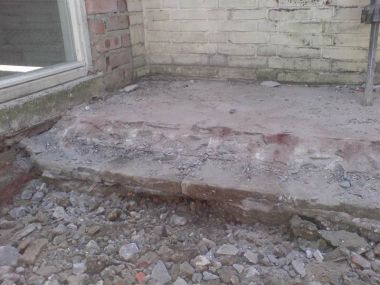

Bij mijn vader hebben we een tijdje geleden ook een betonnen plaat weggehaald wij hebben het met een Breekhamer 11 kg
Gebruik deze breekhamer voor middelzwaar breekwerk, zoals het slopen van stenen muren en het wegbreken van tegelvloeren. Ook hier zijn diverse soorten beitels, die geschikt zijn voor SDS-max., in te zetten.
hiermee wou het prima is te huren bij de betere doe het zelf zaak
Henk253
Anders huur een 18 kilo breekhamer ivm dikte beton
Dat lijkt mij ook verstandiger.
Gerrit
11 kg hamer is inderdaad wat licht voor zo'n massa beton.

Jckeus
Ik heb een sloophamer gebruikt van 30kg, moet zeggen dat ding was heavy, maar ging er doorheen als boter...
had ook een betonnen plaat en dubbel gewapend in m'n tuin...
is uiteindelijk door een bakwagen met grijparm afgevoerd, 11 ton kwam eruit :o
