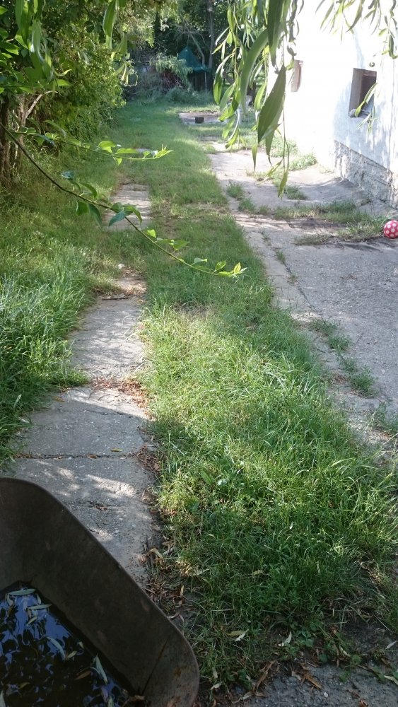

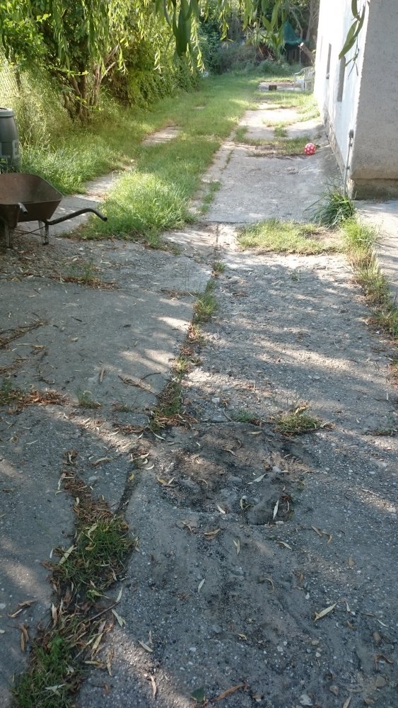

Hoi allen.
Ik wil mijn oprit vlak en netjes maken.
Dit bestaat uit 2 delen.

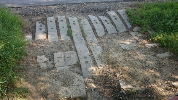

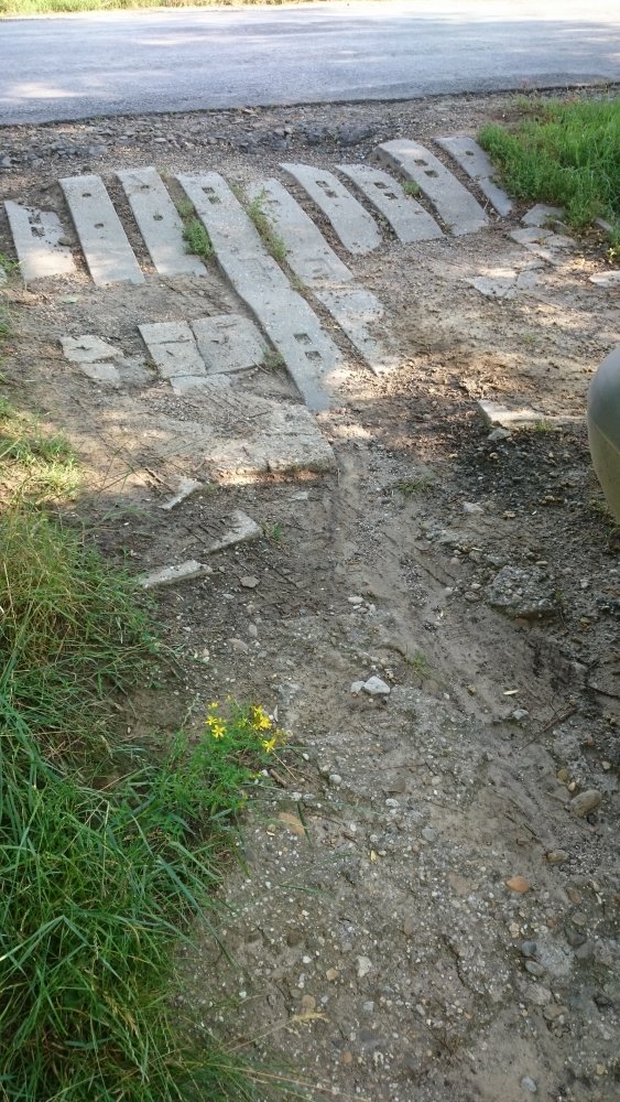

Het begin gedeelte buiten de tuin hebben ze ooit gemaakt van betonnen balken in de lengterichting. Van die plafond balken. Om een goot van een meter te overbruggen.
Die liggen vrij ongelijk in hoogte en richting.

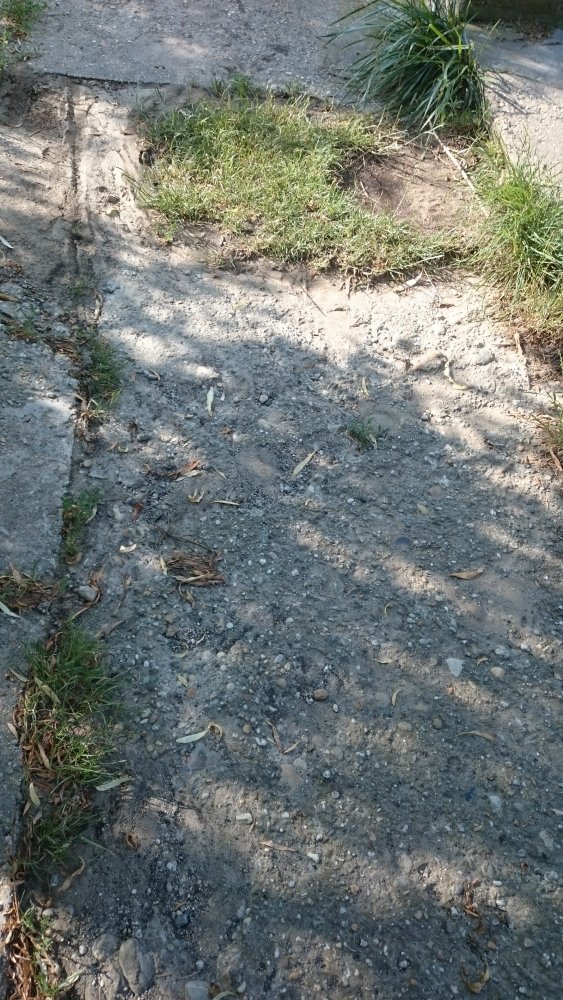

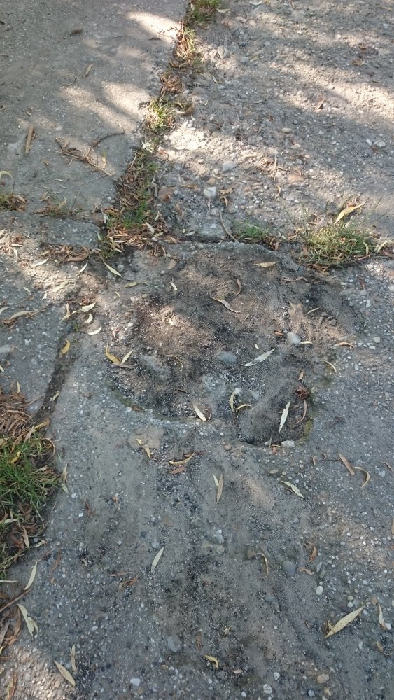

Vanaf daar zijn het verder verscheidene betonplaten met scheuren en gaten met een strook gras in het midden.
Allemaal ruw ongelijk beton met grind wat eruit steekt.
Dit wil ik allemaal glad en netjes hebben.
Kan ik hier gewoon gras weggraven en gaten en gleuven simpel opvullen en afvlakken met cement?
Vooral bij de beton palen buiten de tuin zeg maar.
Of moet hier speciaal spul in om het aan elkaar te plakken.
Bedankt!

Niet als je het op termijn ook nettjes wilt houden dan moet je alles er uithalen en opnieuw straten of een nieuw betonnen pad storten
Idd, hier kun je niets moois meer van maken. Hoelang is de oprit?
Je kunt namelijk 2 dingen doen: Of zelf afgraven, bekisting stellen, folie aanbrengen en storten. Of een aannemer met een machine eea laten aanleggen.
De oprit in de tuin zelf is iets van 5 autos lang.
Ik hoopte een beetje dat als ik dat stuk gewoon glad afstrijk. Dus alleen de putjes en gaten opvullen en het geheel dus niet verhogen. Dat het dan nog wat zou kunnen worden. Met goede hechtlaag ertussen.
Het hoeft zeker niet perfect te worden. Alles is beter dan dit.
Maar ja..
Grote kans dat het senl aan stukken gaat breken tussen waar het dik en dun opgevuld is of niet?
Alles weghalen is het beste ja. Maar Dat wordt het even niet momenteel.
Het eerste stuk met de balken bij de weg is misschien nog het belangrijkst.
Daar schrapen alle autos de voorkant op de grond.
is er niks wat een beetje flexibeler blijft, wat niet meteen weg spoelt of scheurt, wat ik daar op kan kwakken om het wat vlakker te maken?
Tip: Ga je eens verdiepen in halfverhardingsmaterialen zoals nobrecal (https://www.joostdevree.nl/shtmls/nobre_cal.shtml). Dit is een specifiek merk, maar hiermee krijg je wel het snelst een voorbeeld op je scherm.
Alle cementgebonden materialen gaan je niet helpen, precies om de redenen die je zelf al aangeeft zoals problemen met hechting, scheurvorming etc.
Dat ziet er uit als goed spul. Ken het wel uit nederland van wandel/fietspaden.
Alleen wat ruw om op onder de auto te liggen misschien ;) Of voor de kinderen om op hun bek te gaan.
De bedoeling was juist het wat gladder te krijgen ;)
Ik ga me er eens in verdiepen.
Bedankt iig!
