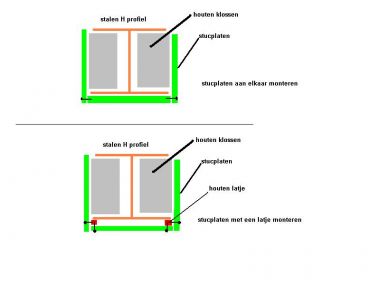

Situatie: in mijn woonkamer heb ik een stalen bint die onder het plafond uitsteekt. Het hele plafond ligt er uit, op dit moment ben ik stucplaten aan het monteren. Ik wil gelijk de stalen bint meenemen met de stucplaten zodat deze mooi meegestuct kan worden met de rest van het plafond. Ik heb daartoe reeds houten klossen tussen de flenzen van het H-profiel geslagen.
Kan ik de stucplaten aan de langskanten gewoon haaks op elkaar monteren (bovenste figuur) zodat de gipsplaatschroeven dus in beide stucplaten worden geschroefd of dien ik een (kleine) houten rachel te gebruiken waarop ik de stucplaten schroef als haakse verbinding?
De houten rachel heeft mijn minste voorkeur omdat ik daar de stalen balk weer optisch wat groter maak maar wellicht is het dan wat sterker. De stucplaten zijn namelijk slechts 9.5 mm dik.
De H-balk mag niet met stucplaten afgewerkt worden maar met een brandwerende plaat.
De minimale dikte hiervoor weet ik zo niet maar de gemeente of een bouwkundige kan u dat zo vertellen.
Als brandwerende plaat kun je gipsvezelplaten gebruiken. Net anders dus dan de gewone gipsplaten. Twee lagen dik schijnt de bedoeling te zijn dus 2x10mm.
gipsvezelplaten zijn gewoon bij de normale bouwmarkten te krijgen. Meestal in formaat 120x60x1
Adviezen zijn overgenomen, heb 10mm pr***tect gipsvezelplaat genomen en deze gewoon haaks op elkaar geschroeft. Voorboren was wel noodzakelijk want anders wordt alles uit elkaar gedrukt. Voor alle zekerheid wat dotten montagekit tussen de balk en de plaat gebruikt.
Achteraf was 10mm wat te dun, 12mm of 15mm was beter geweest. Maar goed, het heeft verder niets te houden.

Alleen jammer van die houten klossen !
Dit mag namelijk niet !
Door verhitting / brand kunnen ze aangetast worden, en gaat de brandwerende construktie los zitten.
Hierdoor vervalt gelijk de functie !!
Stroken pr***tect van 100x20mm breed ertussen slaan had wel gemogen.
ze hebben zelfs speciale aftekenmallen hiervoor.

Tsja, dat had niemand toen gezegd. Nu kan ik er niet meer bij.
Toch is het wel vreemd: de houten klossen zitten verborgen achter de brandwerende plaat. De brandwerende plaat moet er juist voor zorgen dat er geen (of minder) verhitting zal plaatsvinden!
Tegen de tijd dat het ondanks de brandwerende plaat zo heet wordt dat de klossen toch spontaan in brand vliegen zal het staalwerk er achter inmiddels ook wel gaan vervormen, denk ik zo.
Nederland regeltjesland, dat blijkt maar weer.
Mag niet is ook veel te kort door de bocht.
e.a hangt sterk af van de brandwerendheid die je moet te bereiken.
Als dit twee uur is gaat hout inderdaad niet
Als het 30 minuten is gaat e.a waarschijnlijk wel goed.
Als heel je woning 1 brandcompartiment is, hoeft zo'n balk vaak niet eens bekleed te worden. (Sommige regelgeving is juist minder geworden.) Dus alles wat je extra toevoegd, is goed.
