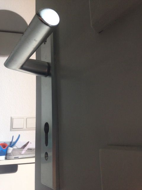

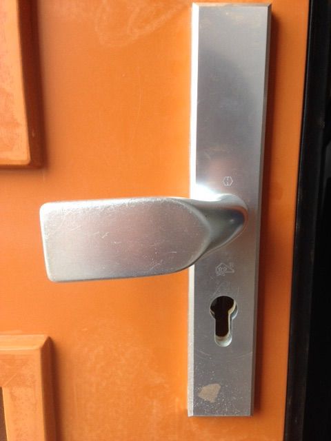

Iemand enig idee hoe ik het beslag van m'n voordeur kan verwijderen zodat ik de buitenzijde kan schilderen?

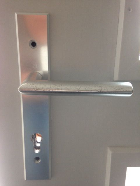

Het lijkt me Hoppe beslag (soort krukbediend 3 punts systeem). Heb 2 schroeven uit het schild aan de binnenkant verwijderd. Heb de cilinder verwijderd. Zou een inbusje oid aan de klink aan de binnenzijde verwachten maar hier zit niets!
Hoe nu verder?
Alvast bedankt!

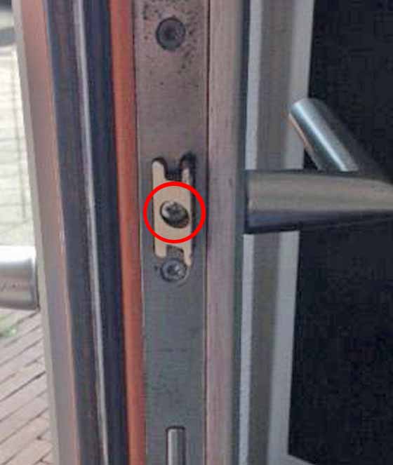

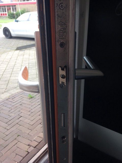

Ja, daar zit een kort schroefje. Als ik het losdraai, komt de dagschoot (??) (of het uiteinde hiervan) los...
Het kan zijn dat de stift een beetje is gaan klemmen in de loop der tijd. Heb je al eens flink aan de deurkruk gerammeld?
