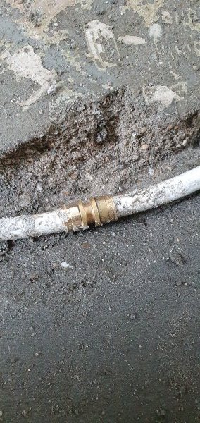

Beschadiging CV leiding
Wij hebben op zolder een radiator laten plaatsen, waarbij gebruik is gemaakt van een flexibele leiding. De leidingen zijn in het beton van de vloer gefreesd en een gedeelte dat bloot lag is beschadigd.
De leiding lekt niet en ik vraag me af of dit kwaad kan en wat we het beste kunnen doen.
Het gedeelte van de meerlagen buis is toch wel diep beschadigd.
De aluminium laag is heel dun.
Dus kans dat het straks nog kan lekken.
Zou er ook een nieuw stukje tussen zetten, en dan wel pers koppelingen gebruiken, die gaan niet lekken.
Wgb schreef:
Dat deel vervangen. Omdat?
Omdat de leiding op dat punt verzwakt is, tevens wordt deze in de vloer weggesmeerd dus eventueel lekken levert een hoop werk op.
Beter nu iets meer werk dan later van "had ik maar..."
Messing altijd even aftapen voordat je er de dekvloer overheen smeert. Cement en messing gaan niet goed samen.
